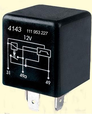

Ciao, avrei necessità di testare la bontà del relè delle frecce della mia vettura.
Ho un tester ma non so utilizzarlo, se riusciste ad essere semplici nella spiegazione ve ne sarei grato :D spiegatemelo come se fossi un bambino di 9anni.
Il problema è che delle volte le frecce funzionano e altre no (idem il triangolo, questo esclude sia tutto il blocco delle frecce o dei fusibili)
Il relè è il : 7573490 12v 42/90w 719075
Questa è la vista da sotto

Per essere chiari bisognerebbe sapere come e' fatto il rele'; la sigla da te postata, non porta a nessun risultato.
Una foto del rele' aiuterebbe molto.

dovrebbe essere (ripeto, dovrebbe) il 39 negativo, 49 positivo, 49a le lampadine SX o DX sezionate dal devioluci con la massa (-) in comune.
questo relè ha la tua stessa piedinatura ma è per lampadine LED (in linea di principio non dovrebbe cambiare nulla). C'è anche uno schema, non è chiarissimo ma credo che sia come ti ho detto.

Aggiungo: se non hai dimestichezza fai prima ad andare da un elettrauto a fartelo provare... Credo siano relè particolari che hanno bisogno di sentire tutto il carico delle lampadine (quindi un semplice alimentatore da laboratorio o meno non sarebbe sufficiente). A meno che qualcuno non conosca un modo semplice per testarlo.

così lo schemino del componente si vede meglio ... ;-)
flasher unit.jpg (32.89 KiB) Osservato 12324 volte
fonte
