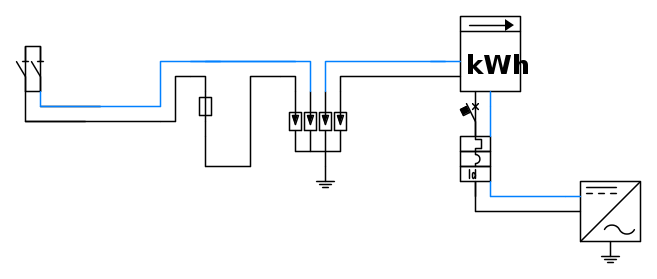

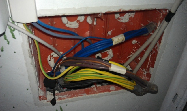

se ho capito bene i cavi che arrivano dal quadro di casa che sono già collegati a monte dell'interruttore generale (vedi foto) prima li faccio passare in 2 fusibili da 16 A ciascuno( è necessario ? non c'è già il magneto termico differenziale) e poi dai morsetti d'uscita vado allo scaricatore dove collego anche i fili in arrivo dal contatore di produzione. Per la terra dello scaricatore posso usuare queste connesioni a serraggio(vedi foto) mentre l'interruttore magneto termico lo sostituisco con uno differenziale classe A 30 mA
Grazie ancora per la disponibiltà e mi scuso per l'ignoranza in materia.

Messaggioda Foto UtenteGiovanni96 » 11 set 2012, 19:01
si hai ragione ma non sono in buoni rapporti e l'ultima volta per fargli sistemare i moduli l'ho chiamato decine di volte stessa cosa per la garanzia dei moduli e inverter e poi hai visto che incompetente è.
Lo schema di connessione credo di averlo capito e provato a ripartarlo su fidocadj
Il fusibile da 16 A è solo sulla fase e non sul neutro perché distribuito.
LO schema è corretto?
