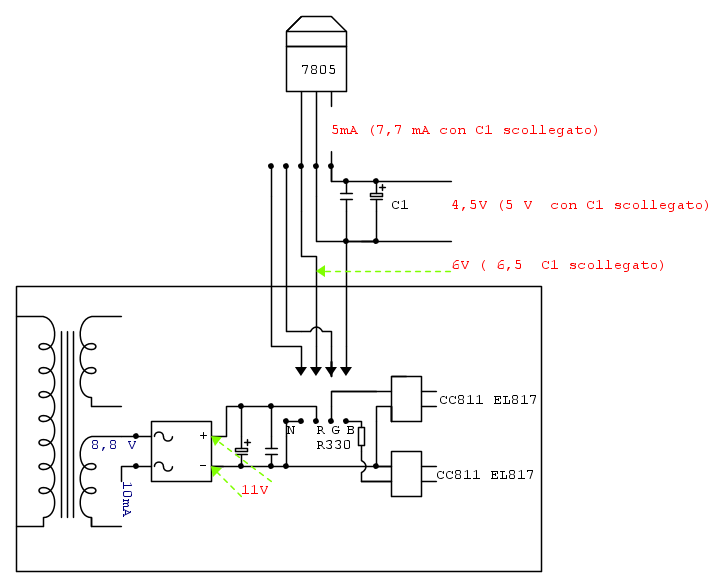

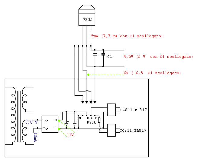

Grazie, ma non capisco ancora come fare per allegare lo schema in modo corretto, comunque con questo schema cercavo di dare risposta alle ultime domande di Candy , in particolare volevo mi si spiegasse come mai scollegando l' elettrolitico C1 la tensione aumenta di mezzo volt sia sul' input che sul' output del 7805.
Inoltre volevo proprio chiedere a voi cosa siano quei due componenti siglati CC811 EL817 che sembrano due IC a 4 piedini

Per poter ripondere bisognerebbe capirlo meglio lo schema. Cosa c'è tra i (terminali?) RNGB? Da dove nasce il terminale su cui misuri 6V? Come è collegato col resto del mondo?
Ho un presentimento, ma non so... Non è che da qualche parte c'è una sorte di interruttore che non chiude più bene, e la tensione di 11V non raggiunge bene il terminale dove ne misuri solo 6? Se fai un ponte, con un conduttore, per breve tempo ta il punto dove misuri 11V ed il punto dove ne misuri 6V, cosa succede?

Capisco che non ho osservato i canoni corretti per fare lo schema, comunque le frecce vogliono indicare che quei fili ( Nero, Rosso, Giallo e Bianco ) vanno a collegarsi ai terminali del connettore che vedi sotto NRGB.
Quindi il Rosso è collegato direttamente al positivo del raddrizzatore , mentre fra il Bianco ed il negativo del raddrizzatore c' é una resistenza da 330 Ohm ed il foto transistor EL 817.
Facendo il ponte, come mi hai suggerito, in modo da cortocircuitare sia il resistore che il foto transistor, la tensione sul' output del 7805 sale a 4,98 ed i LED e tutti i numeri dei display aumentano notevolmente di luminosità (dovrebbe essere questa la condizione di normale funzionamento, cioè con 5 V di alimentazione come prevede la taratura del 7805, ma possibile che debba cortocircuitare il resistore per ottenere questo ? Se è stato messo avrà bene una sua funzione).

Ammesso di poterci fidare del tuo schema, una resistenza di 330R tra la centralina e lo 0V di riferimento sono tantissimi. Non ne vedo senso pratico. Una ipotetica corrente non inverosimile di 200 mA produrrebbe uba c.d.t. di 66V.
Sei realmente certo che siano 330ohm? O magari, non sia una resistenza 3R3?
Ma facendo i vari ponti, la centralina funziona?
Fai una foto di quei componenti. Quello che tu immagini essere una resistenza potrebbe essere un fusibile...
Però è anche strano che una simile centralina sia messa a 0V da un fotoaccoppiatore. Quelli standard hanno una corrente di collettore dell'ordine di 50mA.

Capisco che bisogna sempre dubitare , comunque la porzione di schema che ho disegnato ritengo sia corretta, le resistenze le conosco e conosco i codici colori ( nel ns. caso è arancio -arancio-marrone ) ho anche staccato la resistenza e l' ho misurata : 332 Ohm.
Ho altresì misurato la corrente che passa attraverso la resistenza : 15 mA.

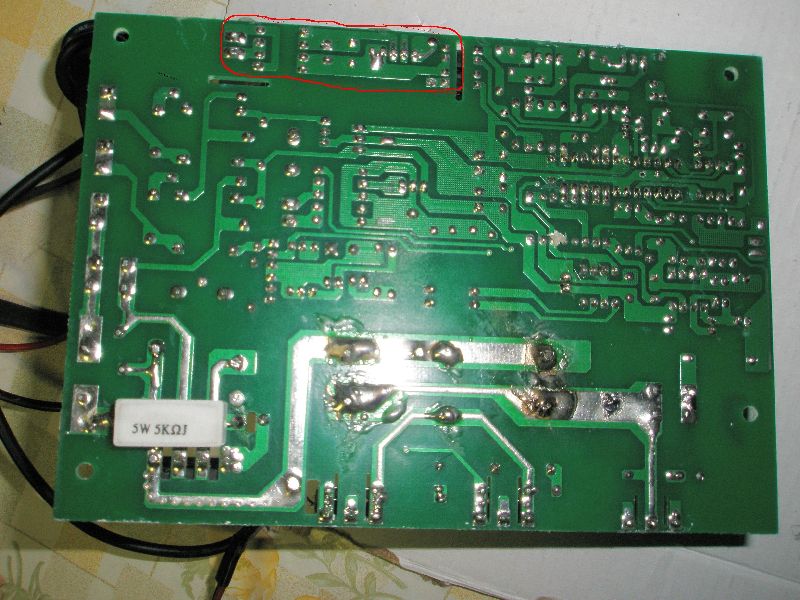

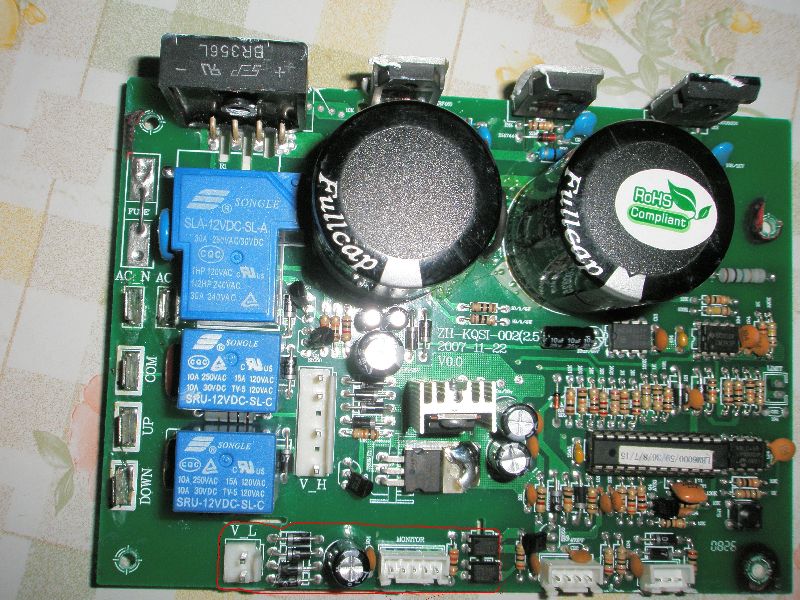

Allego le foto dei due lati del circuito con evidenziate le aree che riguardano lo schema.
Facendo il ponte , come ho già detto, l' unica differenza è l' aumento della luminosità dei LED e dei Dispaly, nessun' altra differenza, cioè non vi è nessuna reazione della consolle premendo i vari tasti ( power, velocità , inclinazione ecc..), forse il problema del mezzo volt in meno non è il problema principale.
