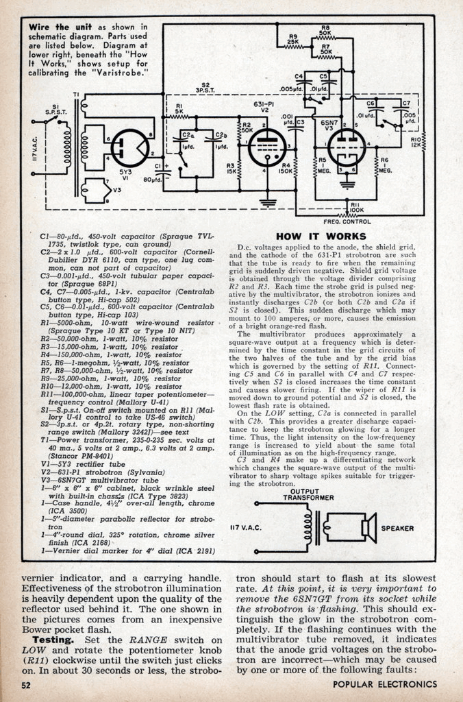

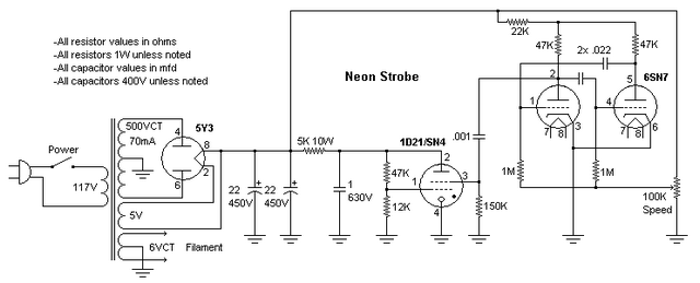

Anche se con qualche variante, versione a diodi al selenio, di questo "Neon Strobe"
http://www.brettbalogh.com/SN4.pdf
... che mi ha fatto ricordare un video del MIT RES.6.007 Signals and Systems di Alan Oppenheim
http://ocw.mit.edu/resources/res-6-007- ... ring-2011/
Edit -> anche dall'articolo THE “VARISTROBE” del Luglio 1957 di POPULAR ELECTRONICS
http://blog.modernmechanix.com/divine-strobotron/

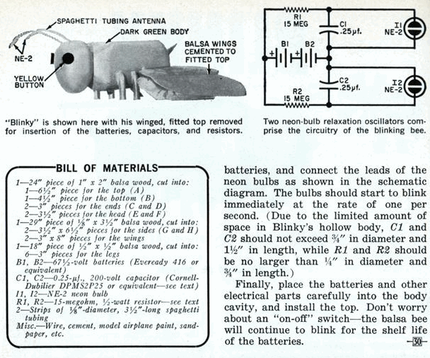

ma consiglio a tutti, e in special modo a Foto Utentemir, di realizzare "Blinky", una simpatica ape elettronica da comodino! :mrgreen:
http://blog.modernmechanix.com/blinky/
... il problema sarà solo quello di trovare le batterie. :-)

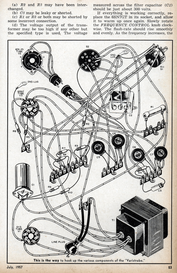

Mave ha scritto:...lo dico perche confrontandolo con il primo che ho postato trovo delle differenze...
A parte il collegamento e il verso del condensatore, se non ho fatto errori, non ho modificato nulla rispetto all'originale.
So quanto è difficile risalire allo schema partendo dal cablaggio: se sei alle prime armi te la cavi bene, hai fatto pochi errori.
Complimenti al grande Foto UtenteRenzoDF che praticamente è riuscito a trovare lo schema originale, dovrebbe essere il secondo che ha postato.
Rispetto allo schema di Foto UtenteMave risultano solo invertiti i collegamenti dei condensatori inseriti dall'interruttore e a dire la verità la disposizione di quei condensatori nello schema di Foto UtenteMave non mi convinceva: ha molto più senso che, agendo sull'interruttore, vadano a parallelarsi agli altri per far abbassare la frequenza dei lampi...resta da capire se si tratta di un'altra svista di Foto UtenteMave oppure se fu suo nonno a confondersi quando cablò il circuito.

BrunoValente ha scritto:So quanto è difficile risalire allo schema partendo dal cablaggio: se sei alle prime armi te la cavi bene, hai fatto pochi errori.
non è tanto un problema ridisegnarli perché sono al quarto anno di elettrotecnica, ma il problema è farli :cry: comunque grazie :-)
BrunoValente ha scritto:Resta da capire se si tratta di un'altra svista di Foto UtenteMave oppure se fu suo nonno a confondersi quando cablò il circuito.
mio nonno non si intendeva di elettronica lui aveva solamente ritrovato il tutto e portato a casa. mi sarò confuso sicuramente io. :?
adesso però non so piu se continuare ricavando i valori dal circuito oppure basarmi su uno schema che ha trovato Foto UtenteRenzoDFper rifare tutto. che dite? O_/
