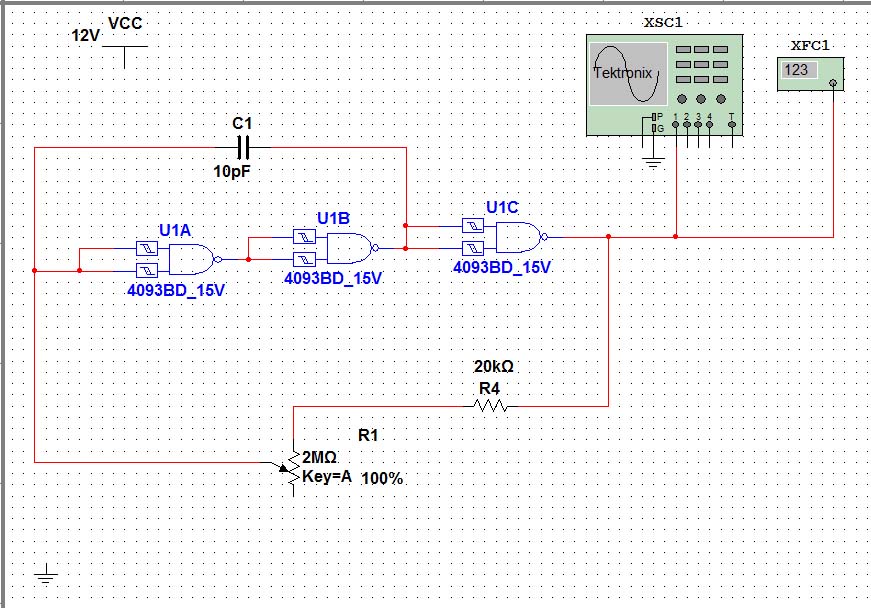

Ho realizzato un semplice oscillatore con tre porte 4093 + resistenza e condensatore.
Funziona, ma il mio problema è che quando la resistenza variabile la porto a bassi valori , la frequenza è alta, mentre a me seve che sia bassa.
Questo componente resistivo è una fotoresistenza che varia con la luce da pochi ohm quando è illuminata a diverse migliaia di ohm quando è al buio.
Inserita nel circuito elettronico mi lavora al contrario del mio fabbisogno.
Come fare, qualche idea. :-) :-)

In modo semplice non e` realizzabile. La ragione e` che il periodo dell'oscillazione e` legato al prodotto RC: se la resistenza diminuisce la costante di tempo scende e la frequenza aumenta.
Si puo` fare quello che chiedi ma direi che sia parecchio complicato (o per lo meno non mi vengono in mente soluzioni semplici).

Allego schema in foto
Se metto lo schema di Multisim 11 lo vedete?
ciao
L'oscillatore

vederlo lo vediamo, ma non lo possiamo modificare.
per quello ti viene chiesto di farlo in fidocad

Edit: la soluzione più "semplice" potrebbe essere quella di usare un microcontrollore.

Microcontrollore, lo uso dopo per memorizzare, magari Arduino.
Prima devo smazzarmi il problema.
Per esempio: la fotoresistenza varia la tensione in base a un.... che mi varia il valore della resistenza.

scusa, ma se hai già un micro nel circuito perché non lo usi anche per invertire?
