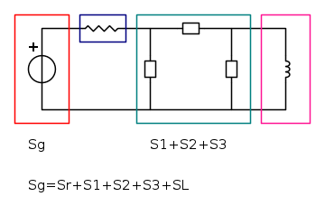

Visto che non sono riuscito a convincerti sul metodo, provo ad aggiungere questo schema
prova a scrivere sotto ogni blocco la potenza complessa associata, vedrai che poi è facile capire quanto valgono quelle incognite ;-)
Fatto ciò, potrai usare le due seguenti relazioni
{V_g} = {Z_{eq}}I
S = \frac{1}{2}V{I^*}
per risolvere il problema.

Grazie delle risposte :ok:
Qui è dove mi blocco... In termini numerici abbiamo che:
Sr+SL=600+200j-(100+300j+200-400j+100-200j)=200+500j
A questo punto viene fuori che la potenza in R è 200 e la potenza in L è 500j?
Passo successivo... La corrente I del GIT che è la stessa del resistore sarebbe I=\frac{V_{g}}{Z_{eq}}
Potrei ricavarmi la tensione erogata dal GIT dall'altra formula solo che come faccio ad esprimere il complesso coniugato di un'incognita?
Grazie ancora :ok:

[13] Re: Problema circuito AC
Messaggioda Foto Utentealex87alex » 15 set 2012, 11:31
Illuminazione:
I=\frac{2S_{g}}{V_{g}}
Uguaglio le I
\frac{2S_{g}}{V_{g}}=\frac{V_{g}}{Z_{eq}}
V_{g}=\sqrt{2S_{g}Z_{eq}}
Ci siamo?

Messaggioda Foto UtenteRenzoDF » 15 set 2012, 12:40
alex87alex ha scritto:Potrei ricavarmi la tensione erogata dal GIT dall'altra formula solo che come faccio ad esprimere il complesso coniugato di un'incognita?
Un'incognita complessa per la sua coniugata non fa altro che il quadrato del suo modulo. ;-)
[15] Re: Problema circuito AC
Messaggioda Foto Utentealex87alex » 15 set 2012, 12:55
Grazie infinite, l'esercizio l'ho risolto da capo a piedi, tutto perfetto, porta tutto e stranamente ho capito il procedimento :mrgreen: Grazie, alla prossima :ok:

[17] Re: Problema circuito AC
Messaggioda Foto Utentealex87alex » 15 set 2012, 16:53
edit: scusate mi si era cancellato il post :cry:
Oook :ok:
Alle formule che ho scritto prima abbiamo:
I_{R}=\frac{V_{g}}{Z_{eq}}
V_{R}=\frac{2S_{R}}{I^*_{R}}
Poi sappiamo che V_{L}=V_{g}-V_{R}
I^*_{L}=\frac{2S_{L}}{V_{L}}
Per calcolare R conoscendo Vr e Ir...
R=\frac{V_{R}}{I_{R}}
Analogamente: Z_{L}=\frac{V_{L}}{I_{L}} :D O_/ Grazie ancora =D>
