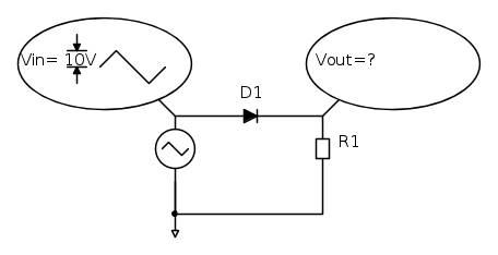

Proviamo ad arrivarci per gradi.
Ti propongo questo circuito più semplice del tuo.
Il generatore non è sinusoidale, bensì genera un'onda triangolare (per i nostri scopi è più semplice così).
Il diodo non è uno zener ed è ideale, cioè se polarizzato direttamente è un perfetto cortocircuito, se polarizzato inversamente è un circuito perfettamente aperto.
Sapresti disegnare la forma d'onda della tensione che si ha sulla resistenza?

[6] Re: Circuito singola semionda con zener
Messaggioda Foto Utentemacco » 16 set 2012, 20:31
al fine di poter calcolare la tensione nella resistenza non dovrei avere un valore di riferimento per sapere quando il diodo si comporta come circuito aperto o come un corto?

[7] Re: Circuito singola semionda con zener
Messaggioda Foto UtenteBrunoValente » 16 set 2012, 20:46
Il diodo si chiude (conduce) quando la corrente scorre dall'anodo al catodo oppure, che è la stessa cosa, quando la tensione dell'anodo è superiore a quella del catodo. Viceversa si apre (non conduce) quando la corrente scorre dal catodo all'anodo (vorrebbe farlo ma non ci riesce perché il diodo si apre) oppure quando la tensione del catodo è superiore a quella del'anodo.
E' simile alla valvola di tenuta dell'aria dei pneumatici: la valvola "conduce" quando l'aria va dall'esterno all'interno, oppure, che è la stessa cosa, quando la pressione esterna è superiore a quella interna. Viceversa "non conduce" quando l'aria va dall'interno all'esterno(vorrebbe farlo ma non ci riesce perché la valvola si chiude), oppure quando la pressione interna è superiore a quella esterna.
Visto così dovresti capire quando il diodo si apre e quando si chiude.
Fai attenzione: nei circuiti elettrici quando si dice che un interruttore è "chiuso" si intende "che conduce", nei circuiti pneumatici quando si dice che un rubinetto è "chiuso" si intende "che non conduce" per cui i paragoni vanno fatti tenendone conto.

[8] Re: Circuito singola semionda con zener
Messaggioda Foto Utentemacco » 16 set 2012, 22:04
quindi sulla resistenza fino a che il segnale di ingresso sarà sul fronte di salita fino a 10 volt, in questo caso,(tensione di picco) avrò esattamente la tensione di ingresso,una volta superati i 10 volt,il diodo diventerà un circuito aperto e non vi sarà alcuna tensione sulla resistenza.
Giusto?

[9] Re: Circuito singola semionda con zener
Messaggioda Foto UtenteBrunoValente » 17 set 2012, 20:07
La prima parte del ragionamento è corretta, la seconda no.
Perché secondo te, superata la tensione di picco, il diodo dovrebbe aprirsi?
Subito dopo il picco massimo positivo, quando inizia la discesa, quale è il verso della corrente nel diodo?
Oppure: se ritieni che il diodo sia aperto e che quindi non scorra corrente, quale è il verso della tensione ai suoi capi?
Se dopo il picco massimo positivo le cose andassero come dici tu allora avremmo il catodo a 0V e l'anodo ad una tensione un po' inferiore a +10V quindi?...

[10] Re: Circuito singola semionda con zener
Messaggioda Foto Utentemacco » 17 set 2012, 21:12
forse ho capito dove ho sbagliato il mio ragionamento,ossia superati i +10 volt il diodo conduce fino a quando il segnale d'ingresso fornirà valori positivi,appena comincia a fornire valori negativi il diodo diventerà un circuito aperto.
Giusto?
