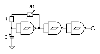

Messaggioda Foto Utentesimo85 » 15 set 2012, 17:06
eros ha scritto:Non e questione di porte, con tre hai fronti di salita più ripidi. E poi ne avanza ancora una.
Il 4093 è già bufferizzato, quindi ottimizzato per l'immunità di rumore.. HEF4093B, CD4093BC o CD4093BC(TI). La "B" sta proprio a significare "Buffered". Le porte logiche non bufferizzate riportano "UB" "Unbuffered"... Vedi questo PDF.. Comunque l'oscillatore che dicevo io è questo, bufferizzato se proprio lo vuoi.
preferivo risolvere l'inversione dell'oscillatore.
Continuo ad opinare per un sensore collegato ad un ADC ad alta risoluzione.

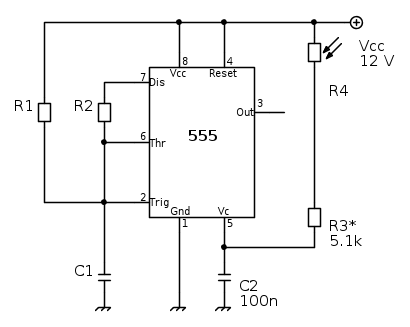

[22] Re: Invertire una funzione
Messaggioda Foto Utenteeros » 15 set 2012, 17:58
Eccomi Gohan, ora provo il tuo oscillatore, se hai da darmi indicazioni sull'ADC mi dai un grosso aiuto. =D>

[23] Re: Invertire una funzione
Messaggioda Foto Utenteedgar » 15 set 2012, 23:06
Potresti usare Il VCO di un 4046, utilizzando un partitore di tensione per il comando del VCO in cui la fotoresistenza ne costituisca il ramo superiore.

[24] Re: Invertire una funzione
Messaggioda Foto Utenteeros » 16 set 2012, 0:46
Ottimo, però non ho lo schema. Provo a cercare in internet poi se lo trovo lo passo su Multisim e lo provo.
Ho fatto prove tutta sera con un ne555, funzonicchia, ma non è lineare e è limitato con la V di input.
Tu no hai sotto mano lo schema, mi va bene anche come immagine, non è il caso di farlo in fidocad. =D>

[30] Re: Invertire una funzione
Messaggioda Foto UtenteSparafucile » 16 set 2012, 8:12
R3 dovrebbe essere selezionata.
