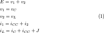

Ciao a tutti!! O_/
Oggi, se volete, vi propongo un circuito del secondo ordine. E' uno degli esercizi usciti alla traccia d'esame, quindi vi allego anche il procedimento da me utilizzato in modo da avere consigli :)
Abbiamo il seguente circuito, in riposo per t<0. I generatori si accendono all'istante t = 0. Dobbiamo determinare \ \text{ la corrente che scorre nell induttore }i_L \text{ e la corrente } i_{cc}
I dati che abbiamo sono i seguenti:
[unparseable or potentially dangerous latex formula]
Analizzando i nodi e le maglie del circuito avremo che
\begin{equation}
\begin{split}
&E = v_1 + v_2 \\
&v_1 = v_C \\
&v_2 = v_L \\
&i_1 = i_{CC} + i_2 \\
&i_L = i_C + i_{CC} + J \\
\end{split}
\end{equation}
Inoltre, sappiamo che
\begin{equation}
\begin{split}
&i_C = C \frac{\partial v_C}{\partial t} \\
&v_L = L \frac{\partial i_L}{\partial t}
\end{split}
\end{equation}

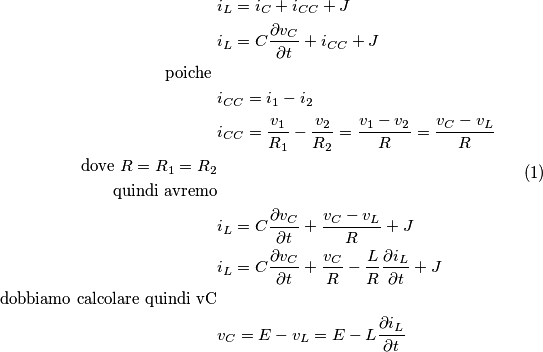

Partiamo dall'ultima formula delle equazioni derivate dalle leggi di Kirchhoff
\begin{equation}
\begin{split}
&i_L = C \frac{\partial v_C}{\partial t} + i_{CC} + J \\
\text{poiche } \\
&i_{CC} = i_1 - i_2 \\
&i_{CC} = \frac{v_1}{R_1} - \frac{v_2}{R_2}  = \frac{v_1 - v_2}{R} = \frac{v_C - v_L}{R}\\
\text{dove}\ R = R_1 = R_2 \\
\text{quindi avremo}\\
&i_L = C \frac{\partial v_C}{\partial t} + \frac{v_C - v_L}{R} + J \\
&i_L = C \frac{\partial v_C}{\partial t} + \frac{v_C}{R} - \frac{L}{R} \frac{\partial i_L}{\partial t} + J \\
\text{dobbiamo calcolare quindi vC} \\
&v_C = E - v_L = E - L \frac{\partial i_L}{\partial t} \\
\end{split}
\end{equation}

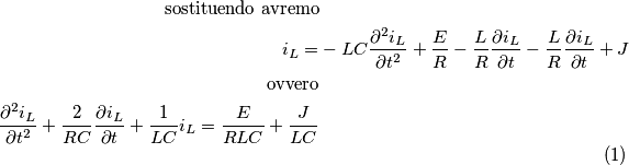

\begin{equation}
\begin{split}
\text{sostituendo avremo} \\
i_L = &-LC\frac{\partial^2 i_L}{\partial t^2} + \frac{E}{R} - \frac{L}{R} \frac{\partial i_L}{\partial t} - \frac{L}{R} \frac{\partial i_L}{\partial t} + J \\
\text{ovvero} \\
\frac{\partial^2 i_L}{\partial t^2} + \frac{2}{RC}\frac{\partial i_L}{\partial t} + \frac{1}{LC}i_L = \frac{E}{RLC} + \frac{J}{LC}
\end{split}
\end{equation}

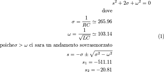

Per trovare le soluzioni dell'equazione differenziale dobbiamo procedere per tappe:
1) CALCOLIAMO LA SOLUZIONE DELL'OMOGENEA
\begin{equation}
\begin{split}
&s^2 + 2\sigma + \omega^2 = 0 \\
\text{dove} \\
\sigma = \frac{1}{RC} \simeq 265.96 \\
\omega = \frac{1}{\sqrt{LC}} \simeq 103.14 \\
\text{poiche} \sigma > \omega \text{ ci sara un andamento sovrasmorzato} \\
s = -\sigma \pm \sqrt{\sigma ^2 - \omega ^2} \\
s_1 = -511.11\\
s_2 = -20.81
\end{split}
\end{equation}

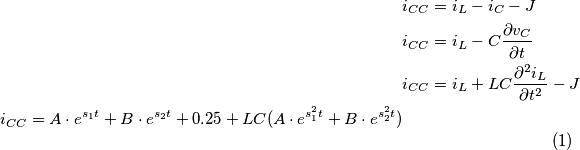

[2] Re: Circuito secondo ordine - line check
Messaggioda Foto Utentetigerjack89 » 14 set 2012, 19:03
Scusate se prendo due post per questo argomento, ma dividere in questo modo risultava più comodo.
Inoltre, è questa la parte dell'esercitazione su cui ho più dubbi.
Arriviamo quindi alla fase 3.
3) TROVARE LE CONDIZIONI INIZIALI
Sappiamo che per t<0 il circuito è a riposo e i generatori sono spenti; avremo quindi il seguente circuito (penso :_) )
in cui
i_L(t<0) = 0 \quad v_C(t<0) = 0
Inoltre
\frac{\partial i_L(t)}{\partial t} = \frac {v_L(t)}{L} = 0
Dal sistema formato dalle due equazioni in due incognite
\begin{equation}
\begin{split}
&A+ B+ 0.25 = 0 \\
&A s_1 \+ B s_2  = 0
\end{split}
\end{equation}
ci ricaviamo molto semplicemente le costanti A e B; avremo quindi
i_L(t) = 0.01 \cdot e^{-511.11 t} - 0.26 \cdot e^{-20.81 t} + 0.25
Passiamo a ricavare ora i_{CC}
Si ha che
\begin{equation}
\begin{split}
&i_{CC} = i_L - i_C - J \\
&i_{CC} = i_L - C\frac{\partial v_C}{\partial t} \\
&i_{CC} = i_L +LC\frac{\partial^2 i_L}{\partial t^2} - J
&i_{CC} = A \cdot e^{s_1 t} + B \cdot e^{s_2 t} + 0.25 + LC( A\cdot e^{s_1^2 t} + B \cdot e^{s_2^2 t})
\end{split}
\end{equation}
Obv poi è solo una questione di calcoli :-)
Fatemi sapere che ve ne pare, consigli e suggerimenti su qualunque cosa vi venga in mente.

[6] Re: Circuito secondo ordine - line check
Messaggioda Foto UtenteRenzoDF » 15 set 2012, 19:32
... mi ero dimenticato un pezzo per strada :mrgreen:
Ripeto, sostituendo al condensatore e all'induttore rispettivamente un GIT e un GIC virtuali, senza tanti passaggi, ma sostanzialmente da ispezione della rete si potrebbero scrivere direttamente le due equazioni di stato
\left\{ \begin{align}
&{i_C} = {i_L} - J + \frac{E}{{{R_2}}} - \frac{{{v_C}}}{{{R_1}||{R_2}}}\\
&{v_L} = E - {v_C}
\end{align}
dalle quali
&- C\frac{{{\rm{d}}{v_C}}}{{{\rm{d}}t}} - \frac{{{v_C}}}{{{R_1}||{R_2}}} - {i_L} = J - \frac{E}{{{R_2}}}\\
&{v_C} = E - {v_L}
\end{align}
ed infine con R=R1=R2
LC\frac{{{{\rm{d}}^2}{i_L}}}{{{\rm{d}}{t^2}}} + \frac{{2L}}{R}\frac{{{\rm{d}}{i_L}}}{{{\rm{d}}t}} + {i_L} = J + \frac{E}{R}
che coincide con la tua.

per la corrente icc, la scriverei come
{i_{cc}} = \frac{{E - {v_L}}}{R} - \frac{{{v_L}}}{R} = \frac{{E - 2{v_L}}}{R} = \frac{E}{R} - \frac{{2L}}{R}\frac{{{\rm{d}}{i_L}}}{{{\rm{d}}t}}
