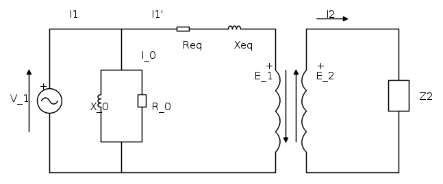

:shock: ......mmm...non so che dire....il prof queste cose non ce le ha fatte fare!Probabilmente ci ha sempre fatto affrontare il caso del trasformatore Yy per non introdurle!
Lele_u_biddrazzu ha scritto:In base allo schema che hai postato, direi che E1 va con il segno +
perchèèèèèè? :(

[15] Re: Esercizio trasformatore trifase
Messaggioda Foto UtenteRenzoDF » 16 set 2012, 19:38
perchèèèèèè? :(
Per il segno che hai usato; se il positivo è assunto convenzionalmente sul morsetto superiore la E1 dà un contributo positivo a V1 :!:

[17] Re: Esercizio trasformatore trifase
Messaggioda Foto UtenteRobbyx » 16 set 2012, 20:11
Ma allora ho le dispense tutte sbagliate!!
Per esempio quando spiega il trasformatore reale a vuoto arriva poi a questa equazione:
-E_1=V_1+(R_1+iX_d_1)I_1_0
e poi disegna così il diagramma fasoriale
Non riesco proprio a capire...

[18] Re: Esercizio trasformatore trifase
Messaggioda Foto UtenteRobbyx » 16 set 2012, 20:20
Allora dovevo disegnarlo così?

[20] Re: Esercizio trasformatore trifase
Messaggioda Foto UtenteRenzoDF » 16 set 2012, 20:26
Robbyx ha scritto:Allora dovevo disegnarlo così?
... devi cambiare anche il segnooooooooooooooooooooooooooooooooooooo :mrgreen:
.... e non usare quelle frecce per le tensioni!!!!!!!!!!!!!!!!!!!!!!!!!!!!!!!!!!!!! :mrgreen:
... quelle si usano per le correnti (che non vedo per I1, I0 e I1') ;-) ... per le tensioni usa il + e il - dammi retta :!: ;-)
