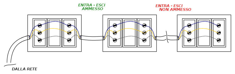

Salve a tutti, queste regole vengono già applicate:
CARATTERISTICHE MINIME DEGLI IMPIANTI ELETTRICI CIVILI (LIVELLO 1: minimo consentito per qualsiasi
impianto):
- In relazione alla superficie calpestabile dell’abitazione(depurata da box,cantine,garage), vengono
fissati i seguenti valori minimi di potenza impegnabile; attenzione: non è detto che l’utente debba
impegnare i valori indicati, però l’impianto deve essere predisposto per accettare almeno tali
potenze impegnate: minimo 3 kW per superfici fino a 75 m2 ; minimo 6 kW per superfici oltre i
75m2 .
- Sezione del montante di collegamento tra contatore e centralino ≥ 6 mm2 .
- Sfilabilità dei cavi: nota tecnica peraltro già richiesta, ma ulteriormente ribadita anche ai fini
qualitativi.
- L’appartamento deve avere un interruttore generale con funzioni di interruttore di emergenza (può
coincidere con il generale di appartamento, solitamente già installato).
- I quadri elettrici dell’unità abitativa devono essere dimensionati con il 15% minimo di riserva per
capienza modulare.
- Il conduttore di protezione PE deve arrivare nel quadro elettrico generale, per permettere il
collegamento di eventuali, anche futuri, scaricatori di sovratensione.
- Il collegamento entra-esci effettuato sulle prese è ammesso solamente per apparecchi posti nella
stessa scatola o, al massimo, tra due scatole adiacenti; oltre le due scatole è necessario alimentare
il gruppo prese con altra alimentazione, anche dallo stesso interruttore di protezione, ma con linea
aggiuntiva e non derivata dalla scatola precedente.
- L’impianto elettrico deve essere protetto da almeno due interruttori differenziali, che garantiscano
la continuità di servizio almeno su una delle due linee; solitamente si divide l’impianto in “luce” e
“forza” e quindi, è necessario garantire selettività orizzontale a queste due linee, installando un
differenziale dedicato ad ogni linea.
Quanto sopra non è derogabile ma,nel dispositivo normativo nuovo, si consiglia inoltre, e quindi non è un
obbligo, bensì un dettaglio tecnico di valore aggiunto, di strutturare gli impianti considerando l’impiego
delle seguenti apparecchiature:
- Differenziali con elevata insensibilità ai disturbi elettromagnetici oppure, in alternativa, con
dispositivo di richiusura automatica;
- Differenziali in classe A per la protezione di circuiti a cui fanno capo lavatrici e condizionatori,
nonché apparecchiature con parti elettroniche;
- Punti presa della cucina e della lavatrice con almeno una presa tipo Schuko;
- Predisposizione dell’alimentazione elettrica per un’elettrovalvola di intercettazione del gas
domestico, da porre nei pressi dell’ingresso del gas nell’abitazione; unitamente, predisposizione
dell’alimentazione di idoneo sensore nel locale cucina .
Noto due interruttori differenziali e collegamento entra-esci effettuato sulle prese " è ammesso solamente per apparecchi posti nella stessa scatola o, al massimo, tra due scatole adiacenti; oltre le due scatole è necessario alimentare il gruppo prese con altra alimentazione, anche dallo stesso interruttore di protezione, ma con linea
aggiuntiva e non derivata dalla scatola precedente." :?:

Se è possibile, ovvero in fase di progettazione dell' impianto, o comunque prima della stesura del massetto, meglio far partire una linea per ogni gruppo di due pozzetti adiacenti

Mi ripeto volevo sapere se queste norme sono già in vigore, e notova queste due novità uno dei 2 differenziali e l'altra sui collegamento entra-esci effettuato sulle prese. O_/

Sì, è già in vigore , tranne qualche integrazione della variante 7° che entrerà in vigore il 1° Novembre di quest'anno. Ma in linea di massima cambia pochissimo.
Per quanto riguarda la presenza di due interruttori differenziali per la protezione orizzontale, è la scelta minima . Poi tutto dipende da vari fattori uno di questi , principalmente la superficie dell'appartamento ( ti consiglio di andare a dare una sbirciatina in qualche post già aperto).

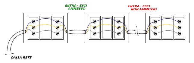

Per il discorso entra ed esci dalle prese, praticamente una linea derivata dalla cassetta di derivazione non può alimentare più di due cassette portafrutto con su installate prese. Eventualmente si decidesse di alimentare una terza cassetta portafrutto derivata da una precedente , bisognerà tirare , anche all'interno della stessa tubazione se lo spazio lo consente, un'altra linea dalla cassetta di derivazione.
Spero di essere stato chiaro :roll: :roll: . spiegare scrivendo è un po' faticoso. :mrgreen: :mrgreen: O_/

Dopo la secona presa derivata da una precedente fare una nuova linea dalla cassetta di derivazione ?%
Ovvero, detto con fido:
