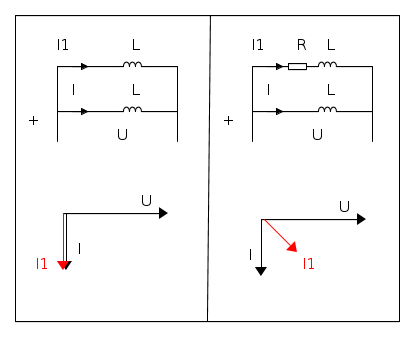

In serie all'avvolgimento ausiliario bisogna mettere "qualcosa" che permetta di sfasare il campo generato da questo avvolgimento rispetto a quello generato dall'avvolgimento di marcia in modo da creare un campo rotante.
Questo qualcosa è solitamente un condensatore ed esistono tabelle e formule per stimarne la capacità.
Se invece il "qualcosa" fosse una resistenza o un'induttanza, sapreste dirmi come calcolarla?

Per l’avviamento si ricorre di solito a un avvolgimento ausiliario che è disposto a 90° elettrici dall’avvolgimento principale dello statore e si fanno percorrere i due avvolgimenti da correnti sfasate l’una rispetto all’altra quasi di 90°. Con il metodo usato per ottenere questa differenza di fase consiste nell’inserire nell’avvolgimento ausiliario una grande reattanza molto maggiore di quella dell’avvolgimento principale, che è esclusa a fine avviamento, con un interruttore centrifugo. Mentre con l’avviamento con il condensatore puoi ottenere uno sfasamento anche di 90° tra la corrente nell’avvolgimento principale e la corrente nell’avvolgimento ausiliario, con la reattanza si arriva raramente a un angolo prossimo a 45°. Le reattanze devono essere costruite con nucleo di ferro; in aria serve per altro scopo. La formula è quella fondamentale usata per calcolare i trasformatori.

Per motori piccolissimi, si usa anche inserire una resistenza al posto della reattanza.

sfasa, nel tempo, il campo magnetico di un avvolgimento rispetto a quello dell'altra. I campi magnetici sono in fase con le correnti
