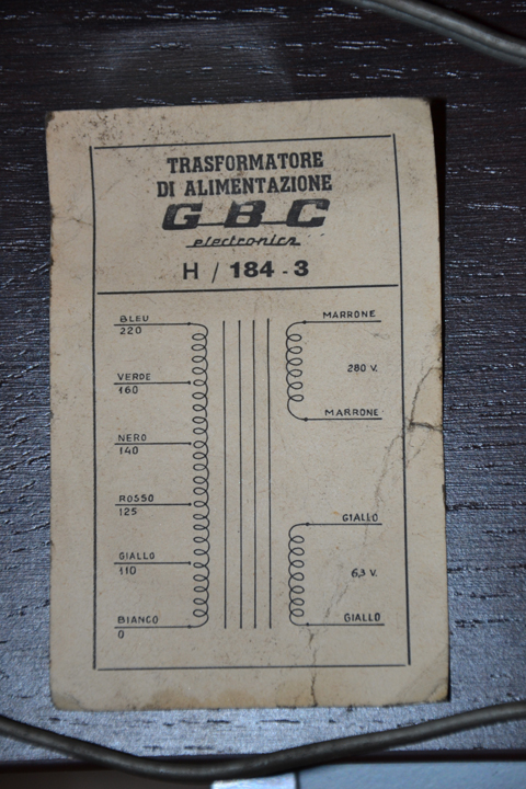

Messaggioda Foto UtenteMave » 19 giu 2013, 19:48
Non ci crederà nessuno, ma sono tornato. O_/
Tra studio, sport e modellismo ora ho finito di racimolare i componenti per ricostruire questo accrocco.
Chiedo scusa comunque a Foto UtenteRenzoDF, Foto UtentePiercarlo, Foto UtenteBrunoValente, Foto Utentemir e specialmente a Foto Utentemarco438(che mi ha seguito ascoltando tutte le fesserie che dicevo :ok: ) per essere sparito cosi di colpo senza essermi fatto piu sentire.
ora vorrei effettivamente essere sicuro che questo schema sia corretto.
NOTA: ho aggiunto il numero dei pin del tubo 1D21
Manca poco all'ora dell'assemblaggio!! :-)

Messaggioda Foto UtenteFedericoSibona » 20 giu 2013, 9:23
Non mi sembra di aver letto i tuoi rilievi sulle tensioni in uscita dal secondario del trasformatore (come ti era stato richiesto) ;-)
Mave ha scritto: mio padre dovrebbe avere un tester digitale vecchissimo e molto impreciso.. ha anche qualche segmento rotto del display..
Spero che nel frattempo ti sia procurato un tester funzionante, ormai costano talmente poco!

Messaggioda Foto UtenteMave » 20 giu 2013, 18:27
Ho rimisurato le uscite del trasformatore e mi legge 289.2V e nell'avvolgimento 6.3V non c'è tensione, è un mistero, perché a settembre funzionava bene.
Credo proprio che dovrò cambiare pure quello, mi sapete aiutare sulla potenza minima che dovrebbe erogare?

Messaggioda Foto UtenteKagliostro » 20 giu 2013, 19:36
La 6SN7GT assorbe 600mA al filamento
http://www.nj7p.info/Common/Tube/SQL/Tu ... ype=6SN7GT
e puoi usare anche un trasformatore da 1A 6v per alimentarla, le valvole accettano anche tensioni un po' diverse (tranne qualche modello un po' ostico)
il problema è che se il tuo trasformatore è danneggiato anche solo nell'avvolgimento a 6.3v non è sicuro continuare ad usarlo e trovarne uno (di economico) con una tensione di circa 290v non è molto semplice

Messaggioda Foto UtenteMave » 20 giu 2013, 19:57
Immagine
ho letto online che utilizzando un 7805 si puo tramite dei diodi ricavare una tensione leggermente piu alta, se è cosi posso tenere in considerazione pure quella alternativa, ho letto che il filamento accetta sia continua che alternata, per cui non dovrebbero esserci problemi o sbaglio?
