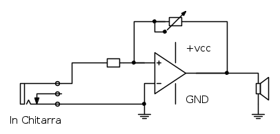

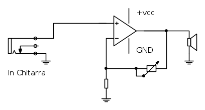

salve a tutti, faccio il 5° superiore all' itis e oggi hanno spiegato l'amplificatore operazionale in modalità invertente e invertente, cosi ho deciso dato che suono la chitarra, di costruirmi un piccolo amplificatore con l'operazionale su uno speaker da 16Ω o da 8Ω questo è lo schema:
però il problema è come calcolo il valore della resistenza e del potenziometro, e soprattutto va bene o devo cambiare qualcosa. grazie
P.S. vorrei regolare solo il volume niente toni e roba varia, e avere minor distorsione possibile, sono ben accetti consigli su quali componenti utilizzare

[2] Re: costruzione amplificatore per chitarra!!!

Ciao Foto Utenteimac27.
Potresti spiegare quale configurazione, per l' opamp, hai usato nel tuo schema?

Messaggioda Foto Utenteimac27 » 19 set 2012, 14:23
ciao Foto Utentemrc grazie della risposta, penso non invertente perché il + del jack e collegato al morsetto più dell' operazionale poi può darsi anche che ho sbagliato

[4] Re: costruzione amplificatore per chitarra!!!

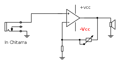

Messaggioda Foto Utentemrc » 19 set 2012, 14:32
imac27 ha scritto:penso non invertente...poi può darsi anche che ho sbagliato
Secondo me sì.
La configurazione non invertente è la seguente:
Mi sembra che non coincida con il tuo schema.

Messaggioda Foto Utenteimac27 » 19 set 2012, 14:34
si Foto Utentemrc, infatti ho sbagliato a fare lo schema, dovrebbe essere così:

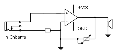

[6] Re: costruzione amplificatore per chitarra!!!
Messaggioda Foto Utentemrc » 19 set 2012, 14:43
Sai ricavare la formula del guadagno di tensione dell' opamp in quella configurazione?
Lascia da parte, per un momento, il tuo circuito che mi sembra di nuovo sbagliato.

[7] Re: costruzione amplificatore per chitarra!!!
Messaggioda Foto Utenteimac27 » 19 set 2012, 14:52
se non mi sbaglio è Av=Vout/Vs=1+(R2/R1), dove Av è il guadagno di tensione, Vout e l'uscita, Vs è la tensione applicata sul morsetto + in questo caso il segnale della chitarra, R2 il potenziometro e R1 la resistenza collegata al morsetto -

[8] Re: costruzione amplificatore per chitarra!!!

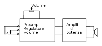

Messaggioda Foto Utentemrc » 19 set 2012, 15:17
imac27 ha scritto:se non mi sbaglio è Av=Vout/Vs=1+(R2/R1)
Sì.
Però il tuo schema:
andrebbe modificato nel seguente modo:
Comunque non si può usare un amplificatore operazionele "normale" per pilotare direttamente un altoparlante.
Occorrerebbe un opamp di potenza.
Altrimenti occorre uno stadio di potenza con due transistor configurati in simmetria complementare in uscita ad un operazionale.
Inoltre, prima di questo, occorre uno stadio di preamplificazione con il quale regolare il volume prima dalla sezione di potenza.
Naturalmente questi stadi devono essere opportunamente accoppiati.
Tutto questo per un amplificatore "casalingo" non professionale.
Disegnando uno schema a blocchi,verrebbe una cosa di questo tipo:
Non è, a mio avviso, una cosa semplicissima da fare.

[9] Re: costruzione amplificatore per chitarra!!!
Messaggioda Foto Utenteimac27 » 19 set 2012, 15:21
grazie della risposta, quindi il circuito finito quale sarebbe?

[10] Re: costruzione amplificatore per chitarra!!!
Messaggioda Foto UtentePaolino » 19 set 2012, 15:24
Inoltre, se non vuoi tagliare tutte le semionde negative, dovrai anche utlizzare una alimentazione duale:
Ciao.
