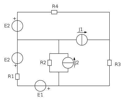

Ciao ragazzi sto incominciando ad approcciare con l'elettrotecnica ed ho qualche dubbio su un esercizio d'esame (ne ho già svolti altri più semplici). Sto provando fidocadj spero di non fare troppi errori #-o ... comunque questo è l'esercizio:
(spero si capisca la figura)
Ho incominciato isolando i 2 generatori di tensione:
Chiamo R5 la somma di R3+R4= 40 Ω
Ho impostato un sistema in tre equazioni (le 2 maglie più un nodo) in tre incognite (le tre correnti):
I_1+I_2-I_3=0
R_1*I_1+E_1+R_5*I_3=0
R_2*I_3-E_2+R_5*I_3=0
A cui sono arrivato ai risultati:
I_1=-0,383 A
I_2=0,327 A
I_3=-0,146 A
è giusto fino qui? c'erano altri metodi?? appena finisco il disegno edito la seconda parte con i generatori di corrente dove ho parecchi dubbi...

[2] Re: Circuito in regime stazionario
Messaggioda Foto Utentelillo » 20 set 2012, 11:25
Foto Utentevolcom88 ha scritto:c'erano altri metodi?
potevi usare Millman.
non ho il tempo di controllare i tuoi conti, ma prova con Millman e dovresti immediatamente verificare.

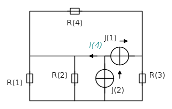

Continuando l'esercizio, quindi isolando i generatori di corrente ho:
E qui mi sono bloccato.. sono giusto riuscito a trovare I_4=J_2-J_1=-0,7 A
Come posso proseguire??
Ed un dubbio: nel ramo con R(2) scorre corrente?
Ps: rifatti i calcoli con Millman e le correnti coincidono!! :ok:

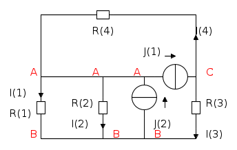

Ho modificato il disegno cosi mi spiego meglio:
Allora in questo caso ho tre nodi: A, B e C. Quindi posso scrivere 2 equazioni ai nodi in quattro incognite (I(1), I(2), I(3) e I(4)). mi mancherebbero due equazioni... devo aggiungere 2 maglie??

[8] Re: Circuito in regime stazionario
Messaggioda Foto Utentejordan20 » 20 set 2012, 13:19
Mai sentito parlare di metodo del potenziale ai nodi? Ti mancano le relazioni costitutive dei bipoli in funzione delle tensioni di nodo (che sarebbero solo due). Dopodiché combini le due cose ed ottieni un sistema a due equazioni, due incognite... poi continua tu :D

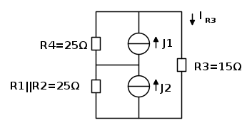

volcom88 ha scritto:Il mio dubbio era: ce un modo per studiare contemporaneamente i due generatori di corrente senza farli uno alla volta???
Se ridisegni in questo modo
è facile capire (per es. con Thevenin ai morsetti di R3, oppure trasformando da Norton a Thevenin i paralleli fra GIC e resistori in parallelo agli stessi), che la corrente in R3 può essere scritta come
{{I}_{{{R}_{3}}}}=\frac{{{J}_{1}}{{R}_{4}}+{{J}_{2}}({{R}_{1}}||{{R}_{2}})}{{{R}_{3}}+{{R}_{4}}+{{R}_{1}}||{{R}_{2}}}
dalla quale ti ricaverai la corrente su R4 dalla KCL al nodo superiore e le correnti in R1 e R2 dimezzando la corrente nel loro parallelo, ottenuta dalla KCL al nodo inferiore.

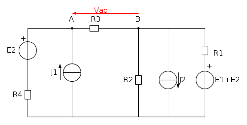

mi chiedevo se....sdoppiando il generatore E2 in questo modo:
e ridisegnando la rete in questo modo:
fosse possibile, ad esempio trovare la tensione su R3 in questo modo:
V_{AB}=\frac{(E_2G_4+J_1)(G_2+G_1)-[(E_1+E_2)G_1-J_2]G_4}{(G_4+G_3)(G_1+G_2+G_3)-G_3^2}
per poi proseguire alla ricerca della altre correnti con un paio di KCL :?:
