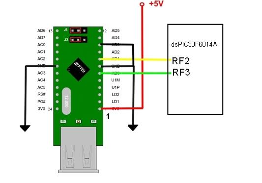

Ciao a tutti sono enrico, sono nuovo del forum!! :-)
Ho bisogno di un aiuto...
Voglio collegare al mio dsPIC30F6014A il modulo VDIP1 della vinculum utilizzando il protocollo di comunicazione spi.
Leggendo i vari documenti disponibili sul sito della vinculum, il primo passo da fare è la "sincronizzazione" quindi come da datasheet invio il dato 'E' seguito da 0x0D e poi il dato 'e' sempre seguito da 0x0D e in teoria il modulino dovrebbe rispondermi rimandandomi i dati che gli ho appena inviato, ma purtroppo non riesco a riceverli.
Per la trasmissione spi, utilizzo la libreria standard di mikroc for dsPIC.
Foto Utentekenrico

Messaggioda Foto Utentekenrico » 24 set 2012, 16:24
ciao cyclone,
visto che con spi sono bloccato passo all'uart.
Guardando il datasheet (http://www.ftdichip.com/Support/Documen ... 058%29.pdf) le funzioni per la gestione del modulino sono praticamente quasi fatte unico problema mi manca da fare la funzione "enum vResponse monResponse()" indicata al punto 5.1.5 del link sopra indicato.
Qualcuno sa darmi qualche spunto sul come farla??

Messaggioda Foto Utentekenrico » 27 set 2012, 9:27
ciao, nessuno puo darmi una mano??
Il mio obiettivo è di scrivere una stringa di caratteri dopo aver creato un file txt all'interno di una chiavetta USB (usando il modulo VDIP1).
Quindi passi da fare:
1-comunicare con l'USB
2-creare file txt
3-scrivere una "frase"
4-chiudere il file
Sto usando il protocollo seriale per comunicare con il modulino VDIP1.
Non riesco a capire come il modulo mi risponde!!
Il mio circuito per collegare il modulo USB è il seguente:
Foto Utentekenrico
