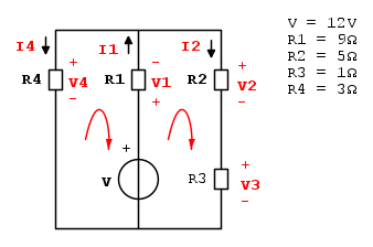

[33] Re: esercizio Kirchhoff
Messaggioda Foto UtenteRenzoDF » 23 set 2012, 17:10
elltraudo89 ha scritto:ciao,quindi come potrei risolvere il problema?
Copiando il codice del circuito di Foto UtenteEdmondDantes
Codice: Seleziona tutto
[FIDOCAD]
MC 65 35 1 0 080
MC 85 35 1 0 080
MC 105 35 1 0 080
MC 105 65 1 0 080
MC 85 60 0 0 470
LI 65 35 65 25 0
LI 65 25 105 25 0
LI 105 25 105 35 0
LI 85 35 85 25 0
LI 105 45 105 65 0
LI 85 45 85 60 0
LI 105 75 105 90 0
LI 105 90 65 90 0
LI 65 90 65 45 0
LI 85 80 85 90 0
TY 55 35 4 3 0 0 0 * R4
TY 75 35 4 3 0 0 0 * R1
TY 95 35 4 3 0 0 0 * R2
TY 95 65 4 3 0 0 0 * R3
TY 75 65 4 3 0 0 0 * V
TY 80 60 4 3 0 0 0 * +
TY 120 20 4 3 0 0 0 * V = 12 V
TY 120 25 4 3 0 0 0 * R1 = 9 Ω
TY 120 30 4 3 0 0 0 * R2 = 5 Ω
TY 120 35 4 3 0 0 0 * R3 = 1 Ω
TY 120 40 4 3 0 0 0 * R4 = 3 Ω
b) incollandolo dentro la finestra di FidoCadJ con un semplice CTRL-V,
c) fissando i versi convenzionali delle correnti (a caso), indicandoli sullo schema
d) indicando di conseguenza i positivi delle tensioni sui morsetti dove dette correnti entrano nei resistori
e) ripostando lo schema
f) scegliendo un nodo e scrivendo la relativa KCL
g) scegliendo le maglie, il verso di percorrenza per le KVL e scrivendo le equazioni
h) usando le equazioni costitutive del bipolo resistore, ovvero la legge di Ohm
i) risolvendo il sistema a tre equazioni e tre incognite.
z) facoltativamente, provando a risolvere simbolicamente la rete o a simularla numericamente per controllare l'esattezza dei tuoi risultati.
[34] Re: esercizio Kirchhoff
Messaggioda Foto Utenteelltraudo89 » 23 set 2012, 17:29
ciao renzo , non mi sono chiare due cose :
a) il verso della corrente che passa per le resistenze lo scelgo io?
b) il verso della freccia della maglia,a che quello lo scelgo io?
-8 2
Messaggi: 38
Iscritto il: 23 set 2012, 9:59
[35] Re: esercizio Kirchhoff
Messaggioda Foto UtenteRenzoDF » 23 set 2012, 17:33
elltraudo89 ha scritto:...a) il verso della corrente che passa per le resistenze lo scelgo io?
Certo, lo scegli tu, come vuoi :ok:
elltraudo89 ha scritto:...il verso della freccia della maglia, anche quello lo scelgo io?
Si, puoi sia scegliere le maglie che vuoi usare, e che non necessariamente sono quelle da me indicate, e puoi scegliere anche il verso di percorrenza sulle stesse, ovvero se "girare" in un senso oppure nel senso opposto. :ok:
[36] Re: esercizio Kirchhoff
Messaggioda Foto Utenteelltraudo89 » 23 set 2012, 17:35
ok, ho anche un altro dubbio, cioè una volta impostate le varie direzioni, come imposto il sistema? è questo poi il mio vero problema, cioè in base a come imposto le varie direzioni come influiscono sulla costruzione del sistema?
-8 2
Messaggi: 38
[37] Re: esercizio Kirchhoff
Messaggioda Foto UtenteRenzoDF » 23 set 2012, 17:44
elltraudo89 ha scritto:ok, ho anche un altro dubbio, cioè una volta impostate le varie direzioni, come imposto il sistema? è questo poi il mio vero problema, cioè in base a come imposto le varie direzioni come influiscono sulla costruzione del sistema?
Per le KCL, ovvero per il principio di Kirchhoff ai nodi, uguaglierai a zero la somma algebrica delle correnti relative ai rami afferenti al nodo; puoi scegliere positive sia quelle entranti sia quelle uscenti.
Per le KVL, ovvero per il principio di Kirchhoff alle maglie, uguaglierai a zero la somma di tutte le tensioni incontrate nel "percorso" lungo la maglia, che partirà da un qualsiasi punto della stessa per poi farci ritorno; puoi scegliere di considerare positive sia quelle concordi sia quelle discordi al verso di percorrenza.
[38] Re: esercizio Kirchhoff
Messaggioda Foto Utenteelltraudo89 » 23 set 2012, 17:49
ok quindi per come hai fatto tu i versi nel precedente post il sistema dovrebbe essere così, correggimi se sbaglio:
I1=I4+I2
-R4I4 - R1(I4+I2) + V=0
V - R1(I4+I2) - R2I2 - R3I2=0
-8 2
Messaggi: 38
[39] Re: esercizio Kirchhoff
Messaggioda Foto UtenteRenzoDF » 23 set 2012, 18:02
Si, esatto. :ok:
