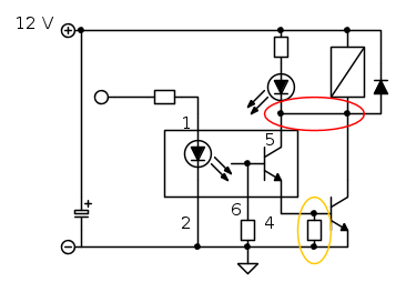

Sul secondo schema, non mi è chiaro il perché del collegamento in rosso.
Aggiungerei anche un'altra resistenza, quella cerchiata in giallo.

@ gohan
l'intenzione era quella di fare un darlington fra il trs del fotoaccoppiatore e l'altro trs,comunque anche cosi funziona e volendo si puo eliminare

Messaggioda Foto Utentesimo85 » 24 set 2012, 16:25
OK, sono riconglionito oggi.. :mrgreen:
Ricordavo tuttavia questo messaggio di Foto UtenteIsidoroKZ.

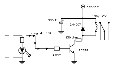

Allora:
Questo è stato il primo tentativo, fallito perché il led da cui prelevo 1,8V si spegneva a relè eccitato.

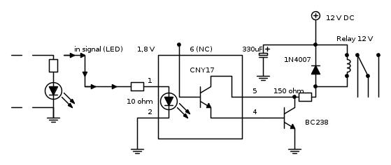

Poi ho provato così, con l'ausilio di un opto non necessario secondo me:
Purtroppo però anche così il led rimaneva quasi spento. Sono sicuro che gli errori li faccio io e per questo scrivo a voi, per capire.

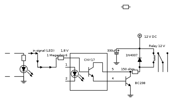

Infine con un collegamento improprio ho collegato il tutto così:
In questo modo ottengo l'accensione del relay ed il led non perde luminosità, ma mi sembra di sprecare un componente (opto) inutilmente...spero di essere stato chiaro adesso, purtroppo non avevo il mio PC e non riuscivo ad usare Fidocad...
PS L'elettrolitico è collegato con il solo scopo di ridurre appena un po' l'assorbimento del relay eccitato.

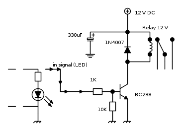

vedo bene o hai messo una R da 1 ohm sulla base di quel transistor?la R deve essere almeno di 1kohm

Senza incasinarsi con inutili optoisolatori ...

Messaggioda Foto Utentetoddy1977 » 24 set 2012, 19:05
ok tardofreak, io pure penso all'inutilità dell'opto ed ora provo, ma puoi per cortesia dirmi come ricavi quei valori di R, ovvero perché non c'è R cuò collettore, perché 1 kohm (i miei calcoli con 1,8 V in ingresso danno valori molto più bassi) di Rbase e soprattutto l'utilità della R base-massa, così capisco anch'io?
E poi, insisto, perché il tr dell'opto funziona bene laddove ho fallito con BC238? (sono tardo, lo so) :mrgreen:

ovvero perché non c'è R sul collettore
perché è giusto e doveroso che NON ci sia :-P
scusa ma il prelievo di segnale lo fai direttamente sul led o sul ramo R+LED ?

Messaggioda Foto Utentetoddy1977 » 24 set 2012, 20:57
come da schema, prelevo il segnale prima di Rled e led, tra quel punto e la massa rilevo circa 1,79 V

Messaggioda Foto UtenteTardoFreak » 24 set 2012, 21:01
Uhm, mi pare strano. Tensione troppo bassa.
Comunque,
Ho bisogno di sapere quanto assorbe il relè per dimensionare la resistenza di base.
