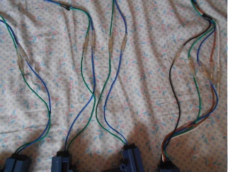

Ciao Mir la macchinetta meglio di così non riesce a farle spero vadano bene.

[22] Re: Prova di funzionamento attuatori chisure centralizzate
Messaggioda Foto Utenteeclisse » 30 ago 2012, 15:53
Foto aggiuntive.

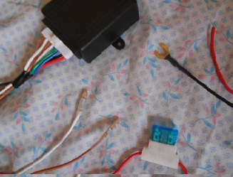

[23] Re: Prova di funzionamento attuatori chisure centralizzate
Messaggioda Foto Utenteeclisse » 30 ago 2012, 15:58
Foto aggiuntive.

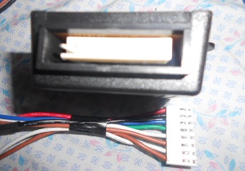

[24] Re: Prova di funzionamento attuatori chisure centralizzate
Messaggioda Foto Utenteeclisse » 30 ago 2012, 16:01
Foto aggiuntive.

eclisse ha scritto:Ciao Mir la macchinetta meglio di così non riesce a farle spero vadano bene.
Ciao grazie. :ok:
Di quello che serve, cioe' lo schema, non si vede un'accidente; ma non hai uno scanner per trasmetterlo come si deve?
Cosi' riempi solo il forum di foto inutili.
[26] Re: Prova di funzionamento attuatori chisure centralizzate
Messaggioda Foto Utentemir » 30 ago 2012, 18:18
quoto in pieno Foto Utentemarco438, le immagini sono tutte sfuocate e lo schema è illegibile,fra l'altro quando posti le immagini prima di farlo lo vedrai che sono sfuocate pertanto inutilizzabili quindi evita di postarle...poi a riguardo dello schema io avevo chiesto se ti era possibile scannerizzare l'immagine e non fotografare proprio perché immaginavo il risultato.
abbi pazienza eclisse se non hai modo di postare lo schema scannerizzandolo evita altre immagini che sono inutili poiché vedere conduttori collegati non aiuta in quanto non conosco le connessioni di quei componenti potrei solo provare a leggere los chema e veder einsieme se hai eseguito correttamente i collegamenti.
per ora basta foto.

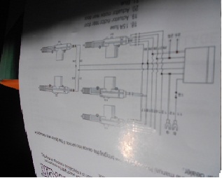

[28] Re: Prova di funzionamento attuatori chisure centralizzate
Messaggioda Foto Utenteeclisse » 1 set 2012, 9:54
Ciao Mir, questa foto è scannerizzata dimmi se va bene e se puoi aiutarmi a capire perché non ha funzionato.
Ciao grazie.

Messaggioda Foto Utenteeclisse » 24 set 2012, 19:18
Buonasera a tutti,ciao Mir, avevi ragione il condensatore elettrolitico è scoppiato,ora ne hò comprato un altro più grande ossia da 100nf era il vecchio 130nf il nuovo ora ti chiedo , i piedini sono troppo lunghi posso tagliarli?
Nel contenitore non centra così come sono.Quello che c' era aveva la strisca coperta cioè al ridosso di un altro componente per inserire correttamente il nuovo mi basta inserirlo come l'altro, cioè con la striscia verso l'altro componente?
Ciao grazie.

Messaggioda Foto Utentemarco438 » 24 set 2012, 19:21
Non e' mai bene cambiare il valore dei componenti; perche' lo hai messo di capacita' maggiore?
Per il resto, puoi metterlo come ti pare e tagliare i reofori a misura.
