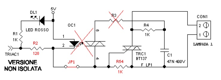

Un ultima richiesta (di cui allego schemino sotto).
Nel circuito dei triac di cui si parlava sopra, i condensatore C1 è un 47nF 400v.
Il triac in questione , nella versione non isolata (la mia) può pilotare lampade anche fino ai 230V.
La mia necessità invece è di pilotare lampade da 12V. Nel negozio dove mi fornisco avevano solo condensatori da 47nF 250V. Vanno bene lo stesso se ci collego solo lampade da 12V.? Oppure è meglio che ordino quelli da 400V?

sidro007 ha scritto:La mia necessità invece è di pilotare lampade da 12 V. Nel negozio dove mi fornisco avevano solo condensatori da 47nF 250V. Vanno bene lo stesso se ci collego solo lampade da 12 V.? Oppure è meglio che ordino quelli da 400V?
Non dipende dalla tensione delle lampade ma dalla tensione di alimentazione. Cioè, se colleghi 19-20 lampade da 12 V in serie, devi alimentarle a 230 V e quindi i condensatori vanno da 400 V.
Se invece alimenti a 12 V lampade singole, i condensatori vanno bene anche da 250 V. Visto però che a 230 V la potenza gestibile per canale è di 200-300 W, per mantenere la stessa corrente sui triac a 12 V la potenza potrà essere di soli 15-20 W per canale (un po' pochini, ma dipende dall'uso che ne vuoi fare).
Poi per ottenere i 12 V (necessariamente alternati) di alimentazione delle lampade, ti serve anche un robusto trasformatore.
Infine (lo saprai già ma è sempre meglio ripeterlo) essendo la tua versione del circuito non isolata, le lampadine che collegherai, se alimentate a 230 V (pur se da 12 V) saranno sottoposte a tensione di rete, quindi sia i fili che i portalampade, e anche i pulsanti di comando e il contenitore, dovranno essere adatti ai 230 V, e il tutto ben lontano da umidità, inaccessibile a bambini, animali domestici ecc., altrimenti c'è pericolo di morte. Se hai dubbi siamo qua.
Allora, devo collegare alle 8 uscite 8 lampade (una per ogni uscita) a 12V 1,2W. Anche sommate non arrivano a 100V... l`alimentazione delle lampade , devo verificare.....mi hai messo un dubbio in quanto pensavo di utilizzare l`alimentatore, ma ovviamente non va bene in quanto ha uscita 12V cc.
Il tutto andrà chiuso in un armadietto, al sicuro.
Beh, allora in questo caso le lampadine restano isolate dai 230 V e non ci sono rischi (occhio comunque che le lampadine scaldano). Viste le basse potenze in gioco e il consumo delle lampadine di 800 mA, ti basta un trasformatore da 12 V 1 A, credo necessariamente diverso da quello di alimentazione della centralina, se no ho paura che i triac "impazziscano".
Uhmmm, in realtà per i triac va bene anche una corrente continua purché pulsante (non livellata), in tal caso se metti un unico trasformatore da 1,2 A per alimentare la centralina e le lampade, con un secondo ponte raddrizzatore solo per le lampade, metti in comune i negativi dei raddrizzatori e alimenti le lampade tra positivo lampade e triac, dovrebbe funzionare.
Se fossi in te comunque, viste le basse potenze in gioco, valuterei l'uso di LED: semplifichi tutta la parte di alimentazione e pilotaggio e usi un decimo della potenza. Però dovresti cercare un'altra centralina, ottimizzata al pilotaggio dei LED.

Uhm.... se guardi il circuito dei triac ci sono dei led che fanno da monitor. Potrei usare led bianchi da 1/2 W e collegarli in quel punto....elimino tutta la parte dei triac....e non avrei problemi di alimentazione delle lampade...
Ottimo direi!
Bisogna però rinforzare l'alimentazione e aggiungere un transistor per pilotare ciascun led di potenza, visto che l'uscita del PIC direttamente non ce la farebbe.
Bisogna però rinforzare l'alimentazione e aggiungere un transistor per pilotare ciascun led di potenza, visto che l'uscita del PIC direttamente non ce la farebbe. Big fan of ⋮ƎlectroYou! Ausili per disabili e anziani su ⋮ƎlectroYou
