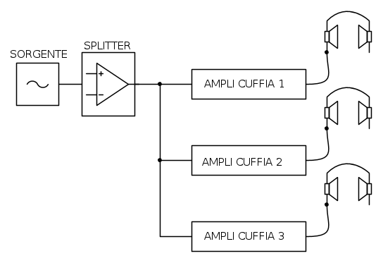

Restando in argomento non mi è ben chiara una cosa, in una tipologia di schema come quello qui sotto, lo splitter che carichi deve sopportare ? quando un uscita audio rientra in un altro circuito che non è direttamente un carico tipo le cuffie o le casse, su che tipo di carico dobbiamo ragionare ? se l'uscita dello splitter rientra in un finale audio che carico deve sopportare ? se l'uscita dello splitter rientra in un amplificatore per cuffie che carico deve sopportare ? se l'uscita dello splitter rientra in un mixer che carico deve sopportare ? ..spero di essermi spiegato al meglio.
