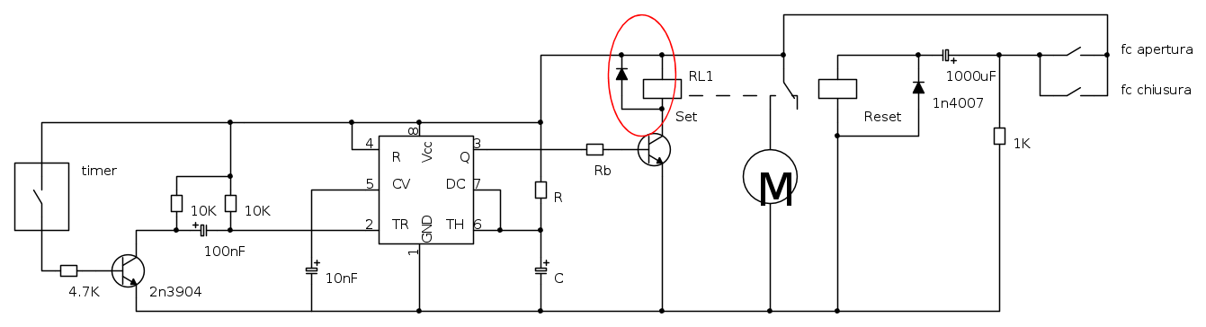

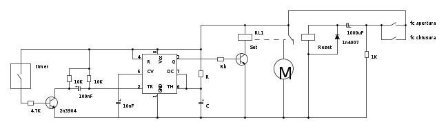

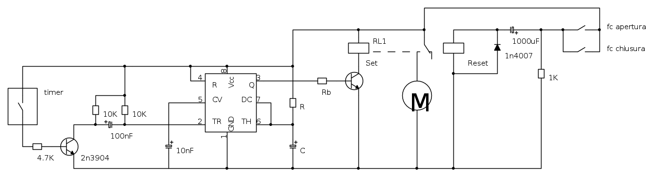

Ad ogni modo ho provato a fare un circuito anche io, sarei felice che qualcuno possa dargli un' occhiata, in attesa della prova su basetta.

[6] Re: circuito di interfaccia per timer
Messaggioda Foto Utenteg.schgor » 26 set 2012, 14:09
Se, come sembra, il relè è di tipo bistabile,
l'impiego del 555 diventa superfluo (basterebbe
per il Set un circuito analogo a quello del Reset).
Ma non è chiara la funzione dei contatti "in apertura"
e "in chiusura" (se è un movimento di apertura
e chiusura, non ci vuole un cambiamento del
senso di marcia del motore?)
Foto Utenteg.schgor
57,8k 9 12 13
Messaggi: 16971
Località: MILANO
[7] Re: circuito di interfaccia per timer

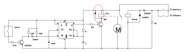

Messaggioda Foto Utentesimo85 » 26 set 2012, 15:14
Mi intrometto brevemente solo per apportare una piccola modifica al circuito, cerchiata in rosso (dubbi restanti a parte).

[8] Re: circuito di interfaccia per timer
Messaggioda Foto Utentepic » 26 set 2012, 16:12
g.schgor ha scritto:Se, come sembra, il relè è di tipo bistabile,
Sono due microinterruttori, il motore ha un sistema biella-manovella, per cui non serve invertire.
