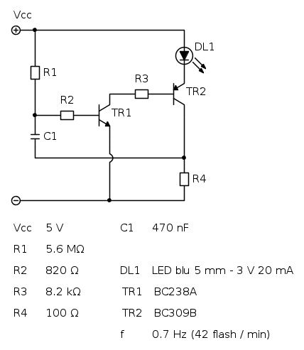

Atmospher81 ha scritto:con i transistor NPN/PNP è una tragedia, i lampi sono bassissimi di intensità ed alcuni di quelli già provati non funzionano come vorrei.
Non so se ti riferisci al circuito qui sotto. Io l'ho realizzato tempo fa (per un lampeggiatore su un aereo giocattolo), fa lampi brevissimi, praticamente dei flash, ma possono essere intensi (basta dimensionare correttamente R4: io ne avevo usata una da 150 ohm ma il led era rosso, te l'ho cambiata sullo schema per adattarla a un led blu) e il consumo medio è basso. Cambiando i valori dei componenti ovviamente si può cambiare l'intervallo tra i flash e entro certi limiti anche la durata del flash (comunque bassa).

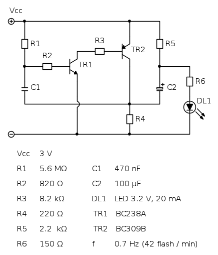

Di questo circuito esiste una variante "charge pump" in grado di raddoppiare la tensione di alimentazione e fornirla al led, quindi con una pila da 1,5 V riesci a far lampeggiare un led rosso. Forse anche un led blu, ma l'intensità poi si riduce tantissimo appena la pila si scarica un po', quindi per un led blu (o bianco) ti converrebbe usare due pile in serie. Il tuo led deve essere per forza blu?
Se va bene lo schema postato posso anche disegnarti la variante "charge pump" appena ho tempo, così puoi provare anche quella.

Atmospher81 ha scritto:è possibile usare qualsiasi TR NPN/PNP ???
Sì, vanno bene i comuni NPN/PNP piccoli.
Atmospher81 ha scritto:Il LED che utilizzo l' ho chiesto in un normale negozio di elettronica ma non mi è stato detto il valore mcd.
Ovviamente se non fa abbastanza luce il primo sospetto è che non abbia una efficienza sufficiente. Se lo piloti con 20 mA continui fa una luce "abbagliante"?
Atmospher81 ha scritto:Dimenticavo: durata Minima almeno 150/200 ore
Questo devi vederlo tu. Io ti posso dire che con pile da 24 mAh puoi tenere acceso un LED da 20 mA per 1,2 ore. Se vuoi 200 ore, devi ridurre il duty-cycle a 1,2 / 200 = 0,006, cioè per esempio 6 ms acceso, circa 1 s spento, oppure 12 ms acceso, 2 s spento e così via.
Il circuito charge-pump è il seguente, tieni conto che questo non l'ho provato. Inoltre il raddoppio di tensione non è gratis, raddoppia anche il consumo medio di corrente, quindi la durata delle pile è la metà rispetto al circuito senza charge pump.
Dovresti controllare con l'oscilloscopio la durata dell'impulso e della pausa, e anche che sull'elettrolitico C2 non si inverta mai la polarità (non si sa mai).
Per favore facci poi sapere come funziona, i tempi che ottieni e valori dei componenti eventualmente cambiati nella messa a punto.

Atmospher81 ha scritto:A me bastasse riuscire ad ottenere 1,5 On e 4 OFF mantenendo una durata della batteria al max di 1 settimana e con luminosità max del LED
Guarda che non ce la fai, e te l'hanno già detto. L'energia non si crea dal nulla. Neanche i cinesi ce la fanno, per quanto bravi possano essere. O metti pile più grosse o devi accontentarti di 0,024 s On e 4 s off.
Credo che sarebbe meglio scambiare i valori di R2 e R3 (cioè mettere R2=8,2 kΩ e R3=820 Ω. Se ti funziona poi correggo gli schemi). Io ho ricavato lo schema dal circuito montato. Funziona, ma a suo tempo devo aver scambiato per errore queste resistenze.
Per allungare la pausa e il flash ti cosiglio di aumentare il valore di C1 a 1 μF o più.
Per il rapporto di tempi di 0,006:1 prova anche a mettere R2=33 kΩ anzichè 8,2 kΩ per allungare il flash (ma non garantisco).

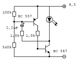

Da alcuni schemi usati ai tempi di squola scuola ho ritrovato questo che era per una lampadina da 3,8V ed io ci ho attaccato il Led e come luminosità è perfetto vorrei solo diminuire i tempi di ON/OFF di 1 sec ON e 3o4 OFF, i valori corretti da usare ?? considerando sempre i consumi minimi della Batt ??

Atmospher81 ha scritto:Da alcuni schemi usati ai tempi di squola scuola ho ritrovato questo che era per una lampadina da 3,8V ed io ci ho attaccato il Led e come luminosità è perfetto
Fa tanta luce e consuma un sacco perché non gli hai messo una resistenza di limitazione. Gli stai tirando il collo e quel LED non durerà molto, e neanche la batteria. Dovresti mettere 100 ohm in serie al LED.
Atmospher81 ha scritto:i valori corretti da usare ??
Nessuno qui è tenuto a farti i conti. Oltretutto per quel circuito non è così immediato. Io comunque lascerei perdere quel circuito. C'è un partitore che consuma anche quando il LED è spento, cioè per la maggior parte del tempo.
Prova a far funzionare il circuito che ti avevo indicato. A me funziona. Metti le resistenze indicate nello schema, poi prova a cambiarle come indicato nel testo.
