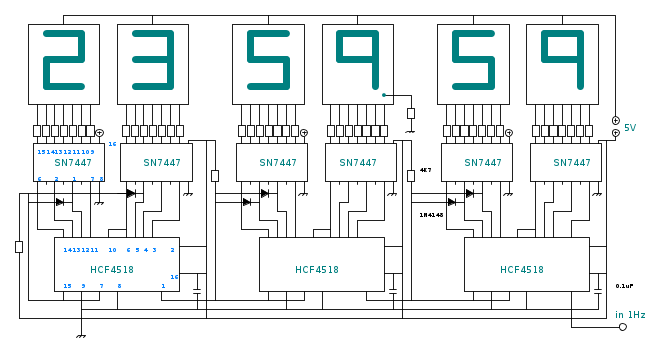

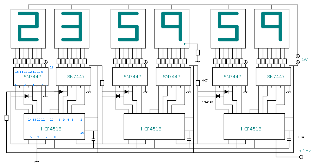

oggi mi sono messo li per provare su breadboard la parte delle ore ma mi sn accorto che non avevo nessuno schema per i diodi del reset quando dovrebbe arrivare a 39... Allora ho provato andando a tentativi ma nnt... :cry:
Mi potresti mica postare, se gli altri collegamenti non variano, quelli dei diodi...? Grazie :ok:

Come sarebbe a dire che deve contare fino a 39? Da quando l'orologio segna 40 ore?
Comunque, qui di seguito hai lo schema completo che, peraltro avresti potuto guardare nel mio articolo:
Ora non ricordo quale configurazione hai adoperato e qui il 4518 ha l'ingresso sul pin 1; se hai adoperato il 9, i diodi andranno sui terminali 4 e 13 ( e non 5/12).
Per quanto concerne il trasformatore, devi considerare che, se ha piu' uscite, i 2A (o 1) andranno suddivisi tra queste e quindi ti ritroverai con l'uscita che ti necessita che fornisce 2/300mA.
Mi sembra strano che tu non riesca a trovare un trasformatore con uscita 9/12V 1.5/2A (o anche 6+6).

quello schema ce l ho solo che non mi aiuta perché io ho usato la configurazione con l IN sul pin 9 é quello il mio problema... :-)

Ma li leggi i messaggi?
Ti ho spiegato come fare ma se pensi...ad altro mi sa che l'orologio non lo finirai mai. :mrgreen:

é con molta soddisfazione annuncio che dopo un pomeriggio di lavoro ho finito le ore e funziona il tutto... :-) :D
Ora non resta che prendere le frequenze per l avanzamemto rapido... :D

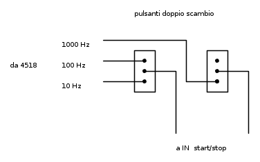

Bene, ora non ti resta che munirti di due strip line (maschio/femmina) con cui prelevare le frequenze dalle 4518 e di due pulsanti doppio scambio da collegarsi come da schema:
[240] Re: Orologio digitale
Messaggioda Foto Utentedimitri94 » 26 set 2012, 9:01
a casa ho solo interruttori e pulsanti semplici... Anziché andarli a comprare potrei utilizzare 3 pulsanti NO e uno NC da mettere sull entrata da 1HZ da premere in contemporanea per evitare conflitti....
Potrebbe andare...? :-)
