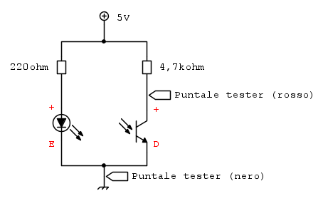

- Tu come hai eseguito le prove, leggendo direttamente la tensione ai capi del fototransistor?
- Puoi farci lo schema di com'era collegato il sensore?
- Come tempo di intervento del sensore, per valutare se il filo sia presente o meno che valori ti servono? Ti basta stare dentro ad 1s oppure ti serve qualcosa di più veloce?
si esattamente il sensore qualcosa vedeva ma molto poco pero, il filo o intravedeva, come prova controllavo la continuità sui capi del transistor ma con risultati scadenti, un valore digitale binario sarebbe perfetto ma anche con valore analogico basta che arriviamo ad una soluzione
sarebbe meglio stare sotto il secondo preferibilmente 0,5 sec sarebbe perfetto.
Daddi ha scritto:come prova controllavo la continuità sui capi del transistor ma con risultati scadenti
Scusa ma collegavi il tester in modalità di "controllo continuità" ai capi del fototransistor e basta?
E il diodo come lo alimentavi?
il diodo lo alimento con un alimentatore stabilizzato ad una tensione non superiore di 2Vdc appena faccio passare un foglio di carta nel mezzo lui lo rileva dandomi continuità sul transistor ma quando passo il filo e come se non vedesse nulla vedo solo un piccolo cambiamento sul mio tester di pochissimo.
Allora iniziamo da qui:
Monta le due resistenze e alimenta tutto a 5V. Poi fissi i puntali del tester dove indicato e predisponi lo strumento per una lettura in DC con fondo scala (se non è automatico) di 20V. A questo punto fai due misure e riporti i valori:
- senza il filo dentro la cava (e ti devi aspettare un valore prossimo a 0V).
- poi inserisci il filo nella cava del sensore tenendolo vicino alla fessura del fototransistor e lo muovi verso l'alto e verso il basso fino a che non leggi il valore massimo. Quanto vale?
Attendiamo notizie
Attendiamo notizie
ho fatto il test di e se non c'e nulla nella fessura rilevo una tensione di 0 volt se metto un oggetto consistente vedo la tensione di 5 volt, e invece se metto in posizione esatta il filo e lo muovo vedo una tensione di 0,2 volt max dovremo amplificare il segnale di ricezione se fosse possibile.... come proseguiamo
