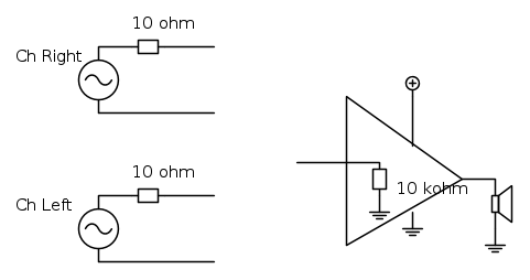

Ho un lettore Mp3 con uscita stereo (jack 3mm) che voglio mandare ad una amplificatore però con ingresso MONO.
Ma non voglio perdere uno dei due canali.
Che faccio?
Ovviamente dovrei miscelare insieme i due segnali e poi amplificarli su ingresso mono.
Non volendo fare un "corto brutale" con i due ingrssi, faccio questo ragionamento a cui chiederei conferma.
Modellizzo le due uscite canale destro / canale sinistro come due generatori di tensione con bassa impedenza di uscita, diciamo 10 ohm (non ho idea di quanto sia l'impedenza di uscita di una cuffia di un lettore Mp3)
Modellizzo l'ingresso dell'amplificatore come una alta impedenza, diciamo 10k
Ora dico: normalmente ognuno dei due ingressi viene applicato ad un ingresso di alta impedenza in modo che il segnale non venga attenuato e venga quindi amplificato.

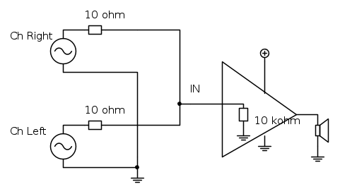

Ora, se li metto in corto brutale, cosi:
succedono 2 cose:
1. Facendo sovrapposizione degli effetti ottengo nel nodo IN la somma dei due segnali nel tempo MA dimezzati in ampiezza.
2. Il singolo generatore di segnale Ch right / Ch left deve pilotare "un carico" che è mooolto minore di quello che dovrebbe, quindi magari "si siede", non ce la fa.
Beh, per il punto 1 sarebbe OK, faccio la somma (e dimezzo), la amplfico... ma OK. ma per il punto 2 non penso vada bene.

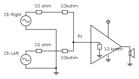

Allora provo a mettere in serie una 10k, cosi:
A questo punto sempre per sovrapposizione degli effetti, ogni singola sorgente vede una impedenza di 15k e mi trovo il segnale al nodo IN che è la somma dei due ma ridotti di 1/3.
Se posso poi guadagnare un po sull'ampli, posso recuperare il segnale perso.
Dite che potrebbe essere Ok o è una bestiata? Ci sono altri modi (semplici e veloci... senza opamp vari ecc...)?.

Nom vorrei sbagliarmi ma utilizzando l'ultimo schema con un ingresso di 1Vpp e supponendo un carico già collegato hai a disposizione poco più di mezzo Vpp.

Ste75 ha scritto:Dite che potrebbe essere Ok o è una bestiata? Ci sono altri modi (semplici e veloci... senza opamp vari ecc...)?.
La soluzione che proponi va bene. Potresti abbassare le resistenze del miscelatore ad esempio a 470 ohm: l'uscita dell'mp3 probabilmente puo` pilotare delle cuffie da qualche decina di ohm, e comunque hai ancora una bassa impedenza per pilotare l'amplificatore.
Tieni anche presente che i due segnali sono fortemente correlati e quindi il carico sulle uscite e` veramente leggero, solo per segnali differenziali si ha un carico piu` pesante, ma ampiamente nelle capacita` di pilotaggio dell'mp3.
Foto Utentefrancos: con il modello che ha fatto Foto UtenteSte75 l'attenuazione fra sorgente e 'ingresso dell'amplificatore, con uscita su un canale solo, e` di 1/3, e poi non esistono i volt picco picco (Vpp) ma le tensioni picco picco che si misurano in volt.
Sì, è ok, l'avevo fatto anni fa con un walkman (ehm, sì, molti anni fa :-) ): concordo con Foto UtenteIsidoroKZ, puoi abbassare un po' le resistenze.

Volevo "sviscierare" le parole di Foto UtenteIsidoroKZ:
IsidoroKZ ha scritto:Tieni anche presente che i due segnali sono fortemente correlati e quindi il carico sulle uscite e` veramente leggero, solo per segnali differenziali si ha un carico piu` pesante, ma ampiamente nelle capacita` di pilotaggio dell'mp3.
Intendi dire che per la musica, bene o male, considerando il canale destro e sinistro normalmente succede che quando "pompa" uno, di solito pompa anche l'altro (diciamo per la media dei brani musicali)?
E che comunque anche se dal canale destro avessi un "trombone che suona con sotto archi ad alto volume" e sul canale sinistro il solo "ding" di una triangolo, nel circuito che ho proposto (o con resistenze abbassate) non ci sarebbero problemi?
Ma, a questo punto... mettere in corto brutale?

Ste75 ha scritto:Ma, a questo punto... mettere in corto brutale?
No, corto brutale no, il coefficiente di correlazione non è 1 ;-)
