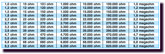

Io andrei a salire a passi di circa 500ohm, in ogni modo le resistenze hanno dei valori commerciali, quindi ti devi adattare a prendere quello più vicino al valore che vorresti.
valori commerciali resistenze

ok! parto da 1000 ohm e salgo fino a 2000.Vedo come procede e poi vi faccio sapere, tanto non dovrebbero costare molto...
