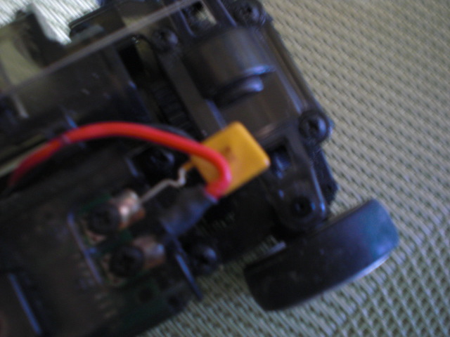

Ciao! Ho una piccola macchinina telecomandata e all'interno c'è un componente che sembra un condensatore a disco ma è quadrato e giallo, ed è collegato in serie al positivo della batteria. Sopra c'è scritto 30 UF135. Sono curioso di sapere che componente è e a cosa serve. Collegato così non mi sembra proprio un condensatore. Se dovesse servire posterò una foto. Grazie e buona notte!

è un fusibile ripristinabile.
30UF135 dal link

Ottimo! Mi sembra di capire che ci avete preso tutti e due. Quindi a un aumento della corrente aumenta il calore e quindi anche la sua resistenza tenendo così sotto controllo l'assorbimento?

Il fusibile è un sottile filamento conduttore. Non è fatto per regolare un flusso, ma per interromperlo in caso di necessità :) Se la corrente che lo attraversa è troppo elevata, come per esempio in caso di un cortocircuito, il fusibile fonde e interrompe il collegamento salvaguardando dall'extra corrente.

non esattamente, in realtà il fusibile interviene quando c'è una sovracorrente dovuta da un eccessivo assorbimento dell'utilizzatore o dispositivo in questo caso il fusibile si apre itnerrompendo il circuito proteggendo così il circuito a valle e la batteria a monte, in questo casoil fusibile si ripristina da solo dopo un certo intervallo di tempo rendendo così nuovamente utilizzabile l'alimentazione verso il dispositivo, questo però non deve esser einteso come un regolare funzionamento,ma deve essere interpretato come un'anomalia, cioè un segnale che c'è qualcosa che non va, ovvero il sovraccarico richiesto alla batteria è determinato da funzionamento irregolare del dispositivo, pertanto ad un intervento del fusibile seppur autoripristinante andrebbero fatte delle verifiche sul dispositivo.
