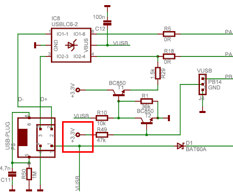

Zener su interfaccia USB-micro, a cosa servono?

TardoFreak ha scritto:L' interfaccia del micro. Al massimo ci ho messo le due resistenze come da datasheet.
In una scheda di sviluppo mi pare ci sia interposto un componente per la protezione ESD fra la presa ed il micro ma non mi pare di aver mai visto Zener.
Foto UtenteTardoFreak non li hai visti perche' hai il 3.3, come appare dallo schema della EVB che citi.
(ammazza i complimenti eh :!: quello si che e' un micro :!: )
Come vedi fanno le cose per bene :ok:

[46] Re: Zener su interfaccia USB-micro, a cosa servono?
Messaggioda Foto UtenteLelettrico » 30 set 2012, 19:14
Anche tu ti ci metti :?:
E questa frase :?:
The Vcc supplied by the USB host may vary from 4.4V to 5.25V. This supply has to be regulated to 3.0 – 3.6V before connecting the 1.5kΩ pull-up resistor and sourcing the AVR.

Messaggioda Foto UtenteTardoFreak » 30 set 2012, 22:04
Lelettrico ha scritto:Foto UtenteTardoFreak non li hai visti perche' hai il 3.3, come appare dallo schema della EVB che citi.
Non ci sono e non li mettono neanche nei micro che funzionano a 5V perché la tensione interna dell' interfaccia USB è portata a 3,3V.

Messaggioda Foto UtenteLelettrico » 1 ott 2012, 9:42
Grazie Foto UtenteTardoFreak, molto interessante, in + la scheda di sviluppo e' accessibile ...
Foto UtenteDADO91 Voglio realizzare in casa, pari pari, un progetto già esistente, sia come schema che come firmware, cioè il LittleWire che è su licenza open.
Non mi frega di interfaccie USB, di protocolli, di linee adattate etc. a questo spero ci abbiano già pensato coloro che hanno sviluppato il progetto, dato che è già qualche anno che lo vendono e non ha mai dato problemi.
Ho solo chiesto se gli zener che usano nello schema, (questo)
sono rimpiazzabili con i 2.7 V :?:
Per tornare a bomba, direi: NO. La VHI _D_+ _(_D_-_) MINIMA risulta essere 2.8V, e vero che il micro puo' essere alimentato a 2.7 o 2.5 :arrow: ma se prendiamo il manuale per la programmazione dell ATtiny85 vi si legge:
Apply 5V between VCC and GND
Quindi DEVI alimentare il micro a 5 V per poterlo programmare, vi sono due scenari:
1) l'host (il PC) riesce a capire anche segnali USB di ampiezza 5V, possibile, in questo caso togliere gli Zener.
2) l'host vuole un segnale USB di ampiezza massima 3.8 V (su D+ o D-), allora gli Zener ci vogliono :!:
Se fossi io e non li avessi, potrei fare cosi (non dimentichiamo che sia D+ che D- possono essere negativi anche fino ad 1 V !)
