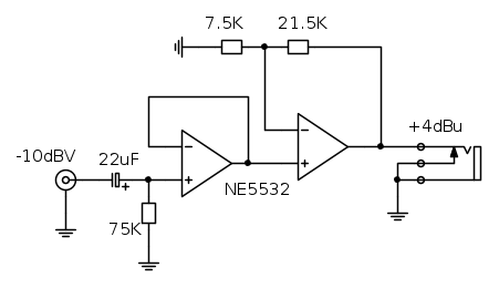

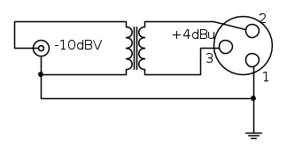

Nello schemino seguente è riportato a grandi linee un circuito a trasformatore che esegue una conversione di un segnale audio da -10dBV a +4dBu (RANE BB 44X - http://www.directproaudio.com/images/products/bb44manual.pdf), ora mi piacerebbe fare la stessa cosa eliminando il trasformatore, rimpiazzandolo con componenti attivi alimentati in duale (+15/-15).
Utilizzando il calcolatore su questo sito http://www.sengpielaudio.com/calculator-db-volt.htm ottengo :
-10 dBV = Voltage V (0.316227766) volt (RMS)
+4dBu = Voltage V (1.227652988) volt (RMS)
amplificare il segnale calcolando un guadagno costante di xx volte è la procedura corretta ?

Pare tu debba fare un semplice amplificatore con guadagno pari a 4. L'uscita la puoi mantenere a bassa impedenza con una resistenza serie di pochi ohm (22 può andare) in caso tu abbia un lungo cavo a valle. L'ingresso dovresti disaccoppiarlo in continua e decidere che impedenza presentare al driver.

Mi chiedo quando il segnale audio da -10dBV sia a livelli validi ma molto prossimi all'overdrive cosa succeda quando gli applico un amplificazione.

Perché i due amplificatori in cascata? Il primo non serve a nulla.
La dinamica di questo amplificatore va ben oltre i livelli di progetto. Anche se superi il livello prestabilito non saturi.

Orso71 ha scritto:Perché i due amplificatori in cascata? Il primo non serve a nulla.
piuttosto che lasciarlo scollegato a fare nulla...... :cool:

Esistono anche gli operazionali singoli...

Orso71 ha scritto:Esistono anche gli operazionali singoli...
non secondo il mio negoziante..TL072 E NE5532...è FORNITISSIMO ...
grazie.

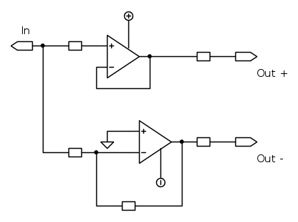

Ho dato una occhiata, sembra che sia bilanciato in uscita :?: :!:
Piu che altro lo vedrei cosi ... ma dipende da cosa devi fare. A rigore non riesci a sostituire un trasformatore con operazionali [-X

Perfetto... solo una cosa, l'impedenza del primo opamp (non invertente) è data dalla resistenza dopo il nodo ?

Sarebbe infinita di suo (magari rinfresca dalla pagina wiki OP Amp Circuits)
Realisticamente altissima. Per l'invertente sotto e' Rin ...
Eh lo so ... anche le due R in uscita dovrebbero essere tolte (sono adattamenti di linea per frequenze elevate, in campo audio ... audio giusto :?: ... non devono (dovrebbero) esserci.
In ogni caso NON E' LA STESSA COSA, un trasformatore supporta differenze di modo comune che possono arrivare a migliaia di volt mentre l'op solo la VCC. E compreso questo concetto :?:
