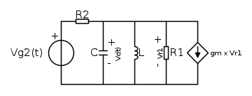

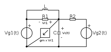

Salve ragazzi, secondo voi questo esercizio è giusto?
Calcolare la \[{v_C}\left( t \right)\] per \[t > 0\]
\[\begin{array}{l}
{R_1} = {R_2} = 3\Omega ;\hspace{1cm}
C = \frac{1}{3}F ;\hspace{1cm}
L = \frac{3}{2}H ;\hspace{1cm}
{g_m} = \frac{1}{3}S \\\\
{v_{g1}}\left( t \right) = u\left( { - t} \right)V ;\hspace{1cm}
{v_{g2}}\left( t \right) = u\left( t \right)V
\end{array}\]

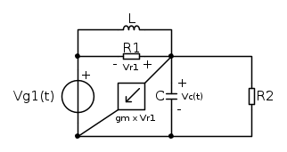

\[t < 0\]
\[\begin{array}{l}
{v_C}\left( {{0^ - }} \right) = {v_{g1}}\left( t \right)\\\\
{i_L}\left( {{0^ - }} \right) = \frac{{{v_{g1}}\left( t \right)}}{{{R_2}}}
\end{array}\]
\[t > 0\]
\[\frac{{{v_{g2}}\left( t \right)}}{{{R_2}}} = {i_C}\left( t \right) + {i_L}\left( t \right) + \frac{{{v_{g1}}\left( t \right)}}{{{R_1}}} + {g_m}{v_C}\left( t \right)\]
\[\frac{{{v_{g2}}\left( t \right)}}{{{R_2}}} = \frac{1}{L}\int\limits_0^t {{v_C}\left( t \right)} dt + C\frac{{d{v_C}\left( t \right)}}{{dt}} + \frac{{{v_C}\left( t \right)}}{{{R_1}}} + {g_m}{v_C}\left( t \right)\]
Derivo in modo da calcolare la soluzione generale:
\[C\frac{{{d^2}{v_C}\left( t \right)}}{{d{t^2}}} + \left( {\frac{1}{{{R_1}}} + {g_m}} \right)\frac{{d{v_C}\left( t \right)}}{{dt}} + \frac{1}{L}{v_C}\left( t \right) = 0\]
\[\frac{{{d^2}{v_C}\left( t \right)}}{{d{t^2}}} + \frac{1}{C}\left( {\frac{1}{{{R_1}}} + {g_m}} \right)\frac{{d{v_C}\left( t \right)}}{{dt}} + \frac{1}{{CL}}{v_C}\left( t \right) = 0\]
Cerco le radici basandomi sullo studio dell'equazione caratteristica:
\[\begin{array}{l}
{s^2} + 2s + 2 = 0\\
{s_1} =  - 1 - j\\
{s_2} =  - 1 + j
\end{array}\]
a questo punto scrivo la \[{v_C}\left( t \right)\]:
\[{v_C}\left( t \right) = {e^{ - t}}\left[ {{c_1}\sin \left( t \right) + {c_2}\cos \left( t \right)} \right] + {v_{{C_p}}}\left( t \right)\]
la soluzione particolare dovrebbe essere la seguente (spero di non sbagliarmi)
\[{v_{{C_p}}}\left( t \right) = \frac{{{v_{g2}}\left( t \right)}}{{{R_2}}} = \frac{1}{3} = 0.33V\]
derivo la \[{v_C}\left( t \right)\]
\[{{\dot v}_C}\left( t \right) = {e^{ - t}}\left[ {\sin \left( t \right)\left( { - {c_1} - {c_2}} \right) + \cos \left( t \right)\left( { - {c_2} - {c_1}} \right)} \right]\]
Adesso calcolo le condizioni iniziali:
\[\left\{ \begin{array}{l}
{v_C}\left( 0 \right) = {c_2}\\
{{\dot v}_C}\left( 0 \right) =  - {c_2} - {c_1}
\end{array} \right.\]
{c_2} = 2\\
{c_2} - {c_1} = 2
{c_2} = 2\\
{c_1} = 0
dulcis in fundo \[{v_C}\left( t \right)\]
% MathType!Translator!2!1!LaTeX.tdl!LaTeX 2.09 and later!
\[{v_C}\left( t \right) = {e^{ - t}}\left[ {2\cos \left( t \right)} \right] + 0.33V\]% MathType!End!2!1!
Spero di non aver fatto errori di calcolo, l'ho rifatto 3 volte, secondo voi quanti errori ho fatto?

Messaggioda Foto UtenteRenzoDF » 3 ott 2012, 9:09
cicciospi ha scritto:\[\begin{array}{l}
\end{array}\]
:roll:

Intendo dire che se ti ho elencato 4 tue relazioni, di sicuro controllandole ti saresti accorto da solo che:
a) le prime due sono formalmente errate in quanto due valori istantanei non possono essere uguagliati a delle funzioni del tempo
b) nella terza, se non erro, nell'equazione di Kirchhoff al nodo, hai calcolato erroneamente qualche corrente e hai usato una vg1(t) non più attiva
c) nella quarta, c'è qualche strana sostituzione.

\[\frac{{{v_{g2}}\left( t \right)}}{{{R_2}}} = {i_C}\left( t \right) + {i_L}\left( t \right) + \frac{{{v_C}\left( t \right)}}{{{R_1}}} + {g_m}{v_C}\left( t \right)\]
Visto che sembri convinto di questa relazione, ti chiedo, cosa rappresenta il rapporto a primo membro ?
[9] Re: Circuito nel dominio del tempo
Messaggioda Foto Utentecicciospi » 4 ott 2012, 11:35
RenzoDF ha scritto:Visto che sembri convinto di questa relazione, ti chiedo, cosa rappresenta il rapporto a primo membro ?
La corrente che circola sul quel ramo?
ho circa 10 milioni di dubbi... :(
64 2
Messaggi: 25
Iscritto il: 22 set 2012, 18:04
[10] Re: Circuito nel dominio del tempo
Messaggioda Foto UtenteRenzoDF » 4 ott 2012, 11:39
cicciospi ha scritto:... La corrente che circola sul quel ramo?
Direi proprio di no.
cicciospi ha scritto:...ho circa 10 milioni di dubbi... :(
Basta ricordare come si calcola la corrente sul bipolo resistore, ovvero la legge costitutiva dello stesso.
... saper risolvere le equazioni differenziali e non conoscere la legge di Ohm è un po' grave, non pensi? ;-)
