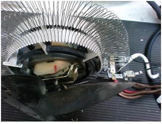

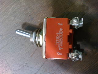

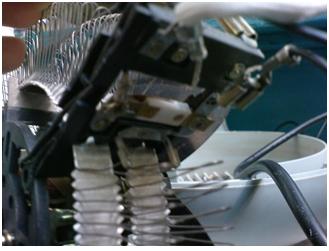

Perfetto il tuo disegno è corretto e la spigazione eloquente. =D>.Ho fatto delle foto mirate al più presto le posterò.Pensavo anche se fosse possibile utilizzare altri tipi di interruttore tipo quello che posterò in foto (a leva),visto che dovrei averne qualcuno a disposizione oltre che vari componenti elettronici di cui non conosco l'utilizzo o quasi (diodi,resistenze,termocoppie,spie,ecc)....oggetti lasciati in eredità da un'azienda per la quale costruivamo dei particolari per micro impianti di Sputtering (volverizzazione catodica).Altra cosa, l'oggetto in questione è di un mio amico ma ho il via libera per qualsiasi modifica....il suo motto è basta che funziona! :mrgreen:

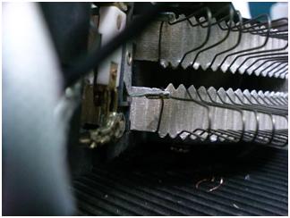

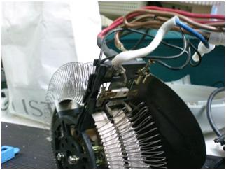

Ecco le foto..

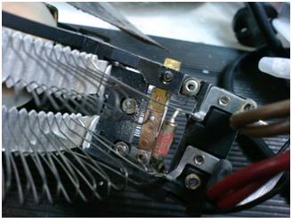

Messaggioda Foto Utentefabio145 » 4 ott 2012, 23:07
Altre foto

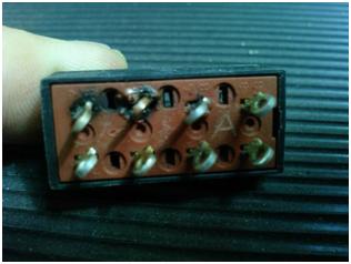

Messaggioda Foto Utentefabio145 » 4 ott 2012, 23:10
E questo è il commutatore fuso...

il doppio deviatore a levetta che hai disponibile non va bene per l'applicazione con tensione di rete e l'assorbimento ingioco, dovresti provare a cercare un doppio deviatore a basculante facilmente reperibile presso i ricambisti per elettrodomestici .
il dispositivo a lamelle che riporti in foto è una specie di clixon.
mi ripeto anche se trovi un commutatore una via tre posizioni va bene uguale (4 temrinali anzichè sei) l'importante è che abbia una tensione id isolamento di 230 Vca e supporti un'assorbimento di 10A. ;-)
poi i collegamenti li vediamo.
Una domanda che mi viene in mente solo adesso ( :oops: ) ma le resistenze di quella stufetta sono buone ? (è sufficiente misurarle con un multimetro in portata per ohm la più bassa disponibile)
OT
Come avrai notato ho ridimensionato le immagini perché troppo grandi, le prossime se ci saranno puoi avere quelle dimensionate come esempio magari centrando di più sui particolari. ;-)

Ciao.Stavo rovistando nelle cassettiere e mi sono imbattuto in un commutatore a leva 15A 250V....ho detto:"bene eccolo!" invece ha solo 2 posizioni.. [-X che rosicata!!
Dopo farò anche la verifica delle resistenze.

fabio145 ha scritto:commutatore a leva 15A 250V...
credo si tratti di un deviatore, che come tensione di isolamento e portata è ok, se ne trovi un gemello hai risolto, certo poi il montaggio sarà da adattatare.
quello che hai trovato immaginosia qualcosa del tipo ...
