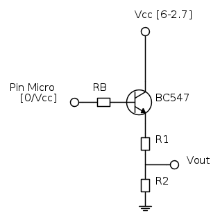

[9] Re: Misura della carica di una batteria
Messaggioda Foto Utentedarkweader » 5 ott 2012, 21:22
Possiamo andare passo-passo?
il circuito dovrebbe essere questo...
oggi in laboratorio ho alimentato il circuito con un alimentatore da banco, a 6 V, l'assorbimento indicato sull'alimentatore era AMP 0.12 non so se questo dato può esserci utile...
Quindi per quanto riguarda la parte software, quando richiamo la funzione di misura della tensione della batteria inserisco un ritardo di 200ms prima di collegare il carico ed effettuare la conversione attraverso l'adc...

[10] Re: Misura della carica di una batteria
Messaggioda Foto Utenteg.schgor » 5 ott 2012, 21:43
Perché questa configurazione?
( vedi emitter follower).
