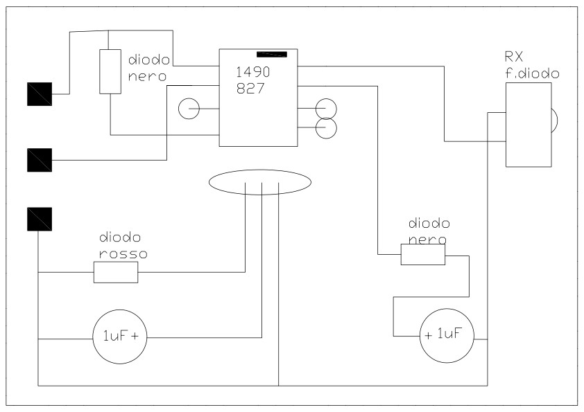

salve signori . . . . ho tra le mani un ricevitore di un vecchio videoregistratore .Ma il circuito è un po "insolito"
L'integrato è : 1496 827 , i 2 condensatori sono da 1uF,il sensore è un sensore a diodo quindi a 2 piedini "credo infrarosso" e poi trovo 3 componenti di forma quadrata che credo siano diodi .Ai tre piedini d'uscita quando era collegato avevo un 5V,un GND e un piedino DATA... mi sapete dire come funziona???? questo circuito per caso già decodifica i segnali d'igresso???
vorrei anch'io costruire un sistema RX TX per poter pilotare un paio di relè e visto che sono a corto di sensori volevo utilizzare questo ma non capisco,è la prima volta che ne vedo uno cosi montato

mi spiego . . . 1 3 contatti cerchiati non vedo a quali dei 3 piedini dell'integrato sono collegati purtroppo . . . non trovo il datasheet dell'integrato e ancora ho questi 3 componenti quadrati 2 neri e uno rosso che mi sembrano diodi . . . . ci capite qualcosa voi????
