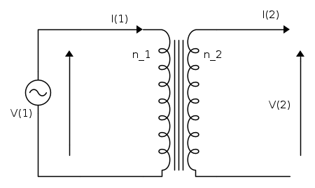

Messaggioda Foto Utentekotek » 14 ott 2012, 17:12
Scusate, ma non ho ben capito.
Allora questo è un trasformatore:
E queste sono le equazioni che lo caratterizzano:
\left\{\begin{matrix}
V_2=V_1\frac{n_2}{n_1}\\
I_2=I_1\frac{n_1}{n_2}
\end{matrix}\right.
Se n_2=n_1, che sicurezza garantisco?

Facendo finta che tu ti riferisca a un raddrizzatore da c.a. a c.c. con ponte di Graetz, il problema è relativo alla sicurezza e non all'elettrotecnica/elettronica. Anche nei circuiti lato c.c. è necessario e rischiesta la messa a terra di uno dei due poli, cosa impossibile da realizzare se tra il lato c.a. ed il alto c.c. non ci fosse separazione galvanica. La separazione galvanica si ottiene appunto usando ad esempio un trasformatore, in quanto primario e secondario sono elettricamente isolati.
Tutto questo è MOTLO diverso dal concetto di trasformatori di sicurezza, che sono macchine costruite con caratteristiche del tutto speciali. L'uso di un trasformatoree per ragioni di sicurezza non significa che il trasformatore sia di sicurezza.

Quindi se ho ben capito il trasformatore serve anche con un rapporto tra spire pari ad 1 per separare il generatore dal circuito in caso di problemi?
