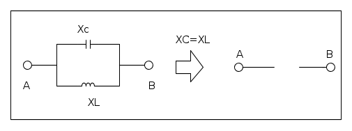

Se ho un condensatore e un'induttore in parallelo tali che X_L=X_C come faccio a ricavarne l'equivalente?

Fai il parallelo e cioè:
Zeq=(Zl*Zc)/(Zl+Zc)
Xl=2*3,14*L
Xc=1/(2*3,14)*C.

Il punto è che Z_L=jX_L mentre Z_C=-jX_L e al denominatore viene 0...

se non ricordo male quando la reattanza induttiva X_{l}è uguale a quella capacitiva X_{c} si ha il fenomeno della risonanza del circuito (le reattanze si annullano) e l'impedenza serie Z assume caratteristica puramente ohmica
Z=\sqrt{R^{2}+(X_{l}-X_{c} )^{2}}

Si calcola nel solito modo.
L'ammettenza equivalente di più rami in parallelo è la somma delle ammettenze dei singoli rami.
Nel caso specifico l'ammettenza è nulla, cioè l'impedenza infinita: corrisponde ad un bipolo aperto.
