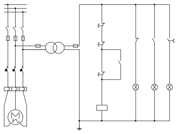

salve a tutti, mi servirebbero delle "dritte" per il montaggio di un teleavviamento di un motore asincrono, per ora ho fatto solo passare tre conduttori nei fusibili e poi per gli ingressi 1, 3 , 5 dell teleruttore collegato al termico e poi che passano per la morsettiera dove andrà collegato il motore. poi devo far passare quei tre fili che escono dal fusibile e farli passare per il temporizzatore' correggetemi se sbaglio, poi per gli interruttori e per i led. grazie spero possiate aiutarmi.

Se fai uno schema in fidocaj, chi vorrà aiutarti sarà più facilitato nel comprendere ciò che ahi intenzione di fare.

salve mir, devo fare l'impianto x scuola, e il prof ci ha dato lo schema e dobbiamo montarlo, per cui mi servirebbe un aiuto appunto per capire meglio come effettiare il montaggio. grazie

salve questo è lo schema, correggetemi se sbaglio qualche passaggio per il montaggio. Dal quadro di alimentazione faccio partire le tre fasi che passano per i fusibili ed vanno al teleruttore dove vi è collegato il termico, e all'uscita del termico li porto a una morsettiera dove sarà collegato il motore, poi siccome per il funzionamento degli interruttori di avviamento e arresto e le lampade mi occorre la tensione a 24 V, quindi prendo i conduttori li faccio passare per gli interruttori e per le lampade e poi per il temporizzatore e li collego all'entrate del teleruttore. poiché non sono affatto sicuro del procedimento, se per cortesia potete spiegarmi bene come collegare in modo opportuno tra loro i componenti. grazie mille

ciao, con la linea del 24 V è necessario fare la serie dei diversi contatti per l'avviamento, ma non c'è alcun temporizzatore, quel rettangolo in basso è la bobina del teleruttore
