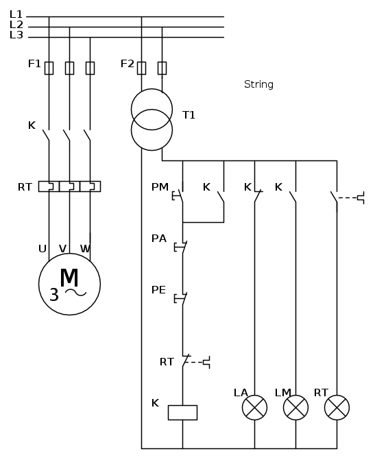

Messaggioda Foto Utenteperotmichel » 15 ott 2012, 18:54
partiamo dal cicuito ausiliario, dall'uscita della fase 24 V ti colleghi al pulsante di emergenza, esci dal pulsante di emergenza e colleghi al pulsante di stop, che non melmente è rosso, dall'uscita dello stop rosso fai partire 2 fili, uno va al pulsante di avvio, che nel disegno è sbagliato perché deve essere un contatto NO, e l'altro va al contatto NO del teleruttore; le uscite dei 2 contatti vanno alla bobina del teleruttore

Messaggioda Foto Utenteperotmichel » 15 ott 2012, 18:59
il secondo ramo del circuito ausiliario si collega: prendi la fase del 24 V colleghi al contatto NC del teleruttore esci dal contatto e vai alla lampada di segnale spento. il terzo ramo: prendi la fase del 24 v e la colleghi al contatto NO del teleruttore esci dal contatto e vai alla lampada di segnale acceso. il quarto ramo: prendi la fase del 24 V la colleghi al contatto NO dell'interruttore termico, esci dal contatto e vai alla lampada del segnale di guasto

Messaggioda Foto Utenteattilio » 15 ott 2012, 19:01
Partiamo dal presupposto che sarebbe una buona idea inserire dei riferimenti sullo schema, quantomeno per identificare i contatti.
Lo schema degli ausiliari è comunque sbagliato, infatti appensa si chiude il cassetto portafusibili il motore parte istantaneamente.
Trova l' errore...
PS: Foto Utenteperotmichel non è propriamente corretto utilizzare la dizione "fase" per uno dei poli di uscita di un trasformatore di sicurezza.

Messaggioda Foto Utenteperotmichel » 15 ott 2012, 19:04
il contatto del 2 ramo degli ausiliari deve essere aperto e non chiuso così si avvia quando si preme il pulsante di avvio

Messaggioda Foto Utenteattilio » 15 ott 2012, 19:07
Se mette le indicazioni sui pulsanti e sui contatti forse riesce a capirci qualcosa, sul "secondo ramo" come lo chiami tu ha tre contatti N.C. ma solo uno dei tre deve essere N.O. (ma non uno a piacere :mrgreen: )
Edit: Poi, dei due pulsanti N.C. presumo che il primo sia il contatto del fungo di emergenza, in questo caso va adoperata la corretta simbologia.
Non vedo il contatto N.C. del termico (nella catena dei comandi), vedo solo il contatto N.O. collagato alla spia "scatto termico", questo mi fa supporre che non sia un relè termico ma un interruttore automatico (salvamotore) è così?

Messaggioda Foto Utenteperotmichel » 15 ott 2012, 19:13
effettivamente senza riferimenti non si riesce a spiegare. intendevo dire che il contatto sbagliato è quello in parallelo con il segno del pulsante che deve essere aperto invece di chiuso

Messaggioda Foto Utentemir » 15 ott 2012, 19:46
ha ragione Foto Utenteattilio, lo schema senza riferimenti non è di alcuna utilità, pertanto inserisci nello schema i riferimenti utilizzando lettere a second adella funzione del componente e questo vale per tutti rispettando dove è necessario le simbologie del disegno tecnico.
quello che non mi è chiaro cosa sia l'ultima lampada a destra dello schema (vedi se c'era il simbolo sarei stato immediatamente preciso ad indicarti quale lampada) con il contatto di un selettore ....

Messaggioda Foto Utenteattilio » 15 ott 2012, 20:25
Penso volesse indicare in contatto N.O. di segnalazione del termico. Però non è il simbolo corretto.

Messaggioda Foto Utentemir » 15 ott 2012, 22:10
Foto Utenteperotmichel, da quanto detto e dalle osservazioni di Foto Utenteattilio e ammesso che io non abbia sbagliato ( :oops: ) lo schema dovrebbe venire così ....
ora il significato delle lettere è intuitivo e semplice, non ti resta che interpretare lo schema e dirci cosa non ti è chiaro, per l'assemblaggio (parola brutta e fuori luogo) cablaggio si dovrà dapprima cablare il circuito di potenza e poi il circuito comando, rispettando la sezione ed i colori dei conduttori. ;-)
NB.
nello schema non è rappresentato ma sul circuito di potenza il conduttore di protezione non deve mancare anzi nella fase di cablaggio deve essere il primo ad essere collegato.

Messaggioda Foto Utenteattilio » 15 ott 2012, 22:16
Foto Utentemir, io un fusibile sul secondario del trasformatore glielo metterei.
Edit, mi hai anticipato oppure ho visto male io, ma prima il contatto di segnalazione di RT scattato era stato erroneamente disegnato come N.C. ora è tutto ok! :ok:
