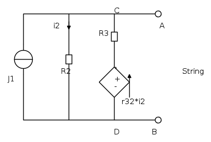

Nell'articolo che ti avevo linkato e che per te non era così tanto esaustivo, i simboli ci sono in una tabella che, almeno quella, avrebbe dovuto apparirti più esaustiva dei tuoi appunti.
Che sia pilotato dalla i2 nessuno lo nega: se sia un generatore di corrente o di tensione non si è ancora capito.
Se è un generatore di corrente, non c'è alcun bisogno di calcolare la corrente i3 che è quella del generatore di corrente cambiata di segno, visti i versi indicati, cioè i_3=-r_{23}i_2
I simboli in FJ dei generatori pilotati non ci sono, ma non è difficie disegnarlo con una manciata di linee: basta sapere quale simbolo si vuole disegnare.

Solo in questo caso ti posso linkare la foto del circuito che ho?
L'articolo per me non è esaustivo perché non si capisce nulla di come risolvere gli esercizi escluso quei due casi particolari. Quindi chiudiamo la diatriba su quell'articolo.
Scusa ma quindi credi che il mio Prof. (universitario) di Elettrotecnica mi abbia dato esercizi sbagliati o che non possono essere interpretati?
Non capisco, quindi posso postarti la foto dell'esercizio?
All'interno del generatore c'è un + su e un - sotto. comunque credo, rivisto anche l'articolo, che se la legge che lo governa è r32*i2 deve essere per forza un generatore di tensione controllato in corrente E=R*i.
Concordi????

Messaggioda Foto Utenteadmin » 16 ott 2012, 15:11
mare009 ha scritto:Concordi????
NO.
Se lo ritieni un generatore di tensione la tua formula n. 3, come già scritto, è un'assurdità dimensionale
mare009 ha scritto:Solo in questo caso ti posso linkare la foto del circuito che ho?
E che interesse possono avere?
Stiamo discutendo su tuoi disegni e su tue formule: possibile che tu non riesca a copiare lo schema che hai ed a riportare parola per parola quello che chiede senza fare confusione?

Messaggioda Foto Utentemare009 » 16 ott 2012, 15:20
Sono stato mal interpretato, sto cercando in tutti i modi di riportare lo schema che io ho senza far errori.
L'esercizio è :
Con riferimento al bipolo lineare a-dinamico in figura, si determini l'equivalente di Norton ai morsetti A-B
Dati
R3=10 \, \text{k} \Omega R2=20 \, \text{k} \, \Omega r32=10 \, \text{k} \Omega
J1=10 \, \text{mA}
P.S. comunque se la legge che regola il generatore pilotato e del tipo r32*i2 non è per forza un generatore di tensione pilotato in corrente?

Messaggioda Foto Utentematteo375 » 16 ott 2012, 15:28
Assolutamente no! potrebbe essere anche un generatore di corrente pilotato in corrente, se r32 fosse un numero adimensionale. Non è tutto scontato come pensi tu, bisogna essere chiari e precisi
E in cosa? Tu hai sommato una corrente ad una tensione! Lo capisci che è un errore?

Messaggioda Foto Utenteadmin » 16 ott 2012, 15:42
mare009 ha scritto:[..]
Ora che hai messo che r23 sono ohm, (cosa che non avevi specificato in precedenza), sì.
Allora per la terza volta mia, cui si aggiunge quella di Foto Utentematteo375:
la tua equazione n. 3 è un'assurdità dimensionale!

Messaggioda Foto Utentematteo375 » 16 ott 2012, 15:58
Il tuo ragionamento invece, errori a parte, è quello corretto: non ci vuole niente di trascendentale.
Metti il tuo generatore di prova, calcola le varie correnti, con calma e precisione ed alla fine fai il rapporto V/I : basta, non devi fare altro. Non prenderla così male, è solo un circuito

Messaggioda Foto UtenteRenzoDF » 16 ott 2012, 15:59
mare009 ha scritto:...semmai seguendo l'ultimo circuito postato.
Dopo ben [25] post, il tuo schema in [25] è ancora incompleto e quindi irrisolvibile, manca il verso del GIC e c'è un'inutile "freccia" sul generatore dipendente. ;-)
Non mi dirai che il tuo Prof. (universitario) indica sul generatore comandato sia il + / - che la "freccia" nello schema originale. :-)
Io a dire il vero sarei proprio curioso di vedere la foto di codesto schema.

Messaggioda Foto Utentemare009 » 16 ott 2012, 16:06
Così è il mio schema. Ora lo posto con una foto. Non capisco cosa sbaglio ne disegnarvi il circuito e cosa vi serve per risolverlo.
