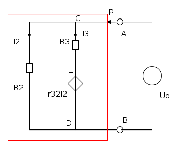

Allora ripartiamo da capo di questo esercizio che mi sto perdendo tra tutte queste risposte. in definitiva il circuito è
per gli scettici,
[unparseable or potentially dangerous latex formula]
Dati:
R3=10 kOmega R2=20 kOmega r32=10 kOmega
J1=10 mAmpere
1.Spengo e sostituisco con circuito aperto il generatore ideale di corrente.
2.Applico il generatore di tensione da 1V ai morsetti A-B.
3. Calcolo la corrente tra A-B che chiamerò ix e sarà entrante nel nodo C (i3 è la corrente dove c'è il resistore 3)
4. Metto a terra il nodo D
5. Calcolo al nodo C le correnti quindi i3+ix=i2.
Fin qui ci siamo?

mare009 ha scritto:Come si ragiona per risolvere questi esercizi?
Non c'è un modo particolare di ragionare, né ci sono leggi e trucchi speciali per questi esercizi: bastano le leggi di Kirchhoff, oltre che conoscere correttamente le definizioni dei bipoli controllati e non.
Per il calcolo della resistenza del generatore equivalente, tolto il generatore ideale di corrente ed imponendo un generatore ideale di tensione di prova Up
\begin{array}{l}
{I_2} = \frac{{{U_P}}}{{{R_2}}}\\
{I_3} = \frac{{{U_P} - {r_{23}}{I_2}}}{{{R_3}}} = {U_P}\left( {\frac{1}{{{R_3}}} - \frac{{{r_{23}}}}{{{R_2}{R_3}}}} \right)\\
{I_P} = {I_2} + {I_3} = {U_P}\left( {\frac{1}{{{R_2}}} + \frac{1}{{{R_3}}} - \frac{{{r_{23}}}}{{{R_2}{R_3}}}} \right)\\
{R_{AB}} = \frac{{{U_P}}}{{{I_P}}} = \frac{1}{{\frac{1}{{{R_2}}} + \frac{1}{{{R_3}}} - \frac{{{r_{23}}}}{{{R_2}{R_3}}}}}
\end{array}

Messaggioda Foto UtenteRenzoDF » 16 ott 2012, 16:42
mare009 ha scritto:... per gli scettici,
a) ... per chi non legge
Lo vedi che c'è un verso sul GIC che non avevi indicato :!:
b) ... per lo stesore di quel problema
Quale è il significato di quella "freccia" a fianco del generatore dipendente :?: :D
c) A questo punto ci sono tutti gli elementi necessari per la soluzione; io come ti dicevo calcolerei la tensione a vuoto ai morsetti A B dalla seguente KCL
{{J}_{1}}=\frac{{{V}_{AB0}}}{{{R}_{2}}}+\frac{1}{{{R}_{3}}}\left( {{V}_{AB0}}-{{r}_{32}}\frac{{{V}_{AB0}}}{{{R}_{2}}} \right)
e la corrente di cortocircuito (sempre ai morsetti A B) dalla seguente
{{I}_{ABCC}}={{J}_{1}}
ed infine
{{R}_{eq}}=\frac{{{V}_{AB0}}}{{{I}_{ABCC}}}

[39] Re: Risoluzione Thevenin con generatore Pilotato.
Messaggioda Foto Utentemare009 » 16 ott 2012, 17:40
Non so perché ma credo ch e il tuo metodo sia più semplice.
Non riesco a capire il metodo di Foto UtenteRenzoDF.
Non riesco a capire il punto c cioè come viene applicata la leggi di K. delle correnti a quale nodo?
perché J1= Vab0/R2+1/R3(Vab0-r32(Vab0/R2 ))
Non riesco a capire perché la corrente di corto circuito è Iabcc=J1
perché non "spegne" il generatore ideale?

[40] Re: Risoluzione Thevenin con generatore Pilotato.
Messaggioda Foto UtenteRenzoDF » 16 ott 2012, 17:45
mare009 ha scritto:...Non riesco a capire il metodo di Foto UtenteRenzoDF...
Più che normale! ... non riesco mai a spiegare bene i miei strani metodi risolutivi.
mare009 ha scritto:...Non riesco a capire il punto c cioè come viene applicata la leggi di K. delle correnti a quale nodo?...
Ad uno qualsiasi dei due.
mare009 ha scritto:...perché J1= Vab0/R2+1/R3(Vab0-r32(Vab0/R2 ))...
perché Kirchhoff dice che la somma delle correnti entranti in un nodo è pari alla somma delle correnti uscenti.
mare009 ha scritto:...Non riesco a capire perché la corrente di corto circuito è Iabcc=J1...
Perché quando metto in corto i morsetti A e B, non circola corrente in R2 in quanto si annulla la tensione ai suoi morsetti e quindi I2=V2/R2=0/R2=0 e di conseguenza si annulla anche la forza elettromotrice del generatore comandato.
mare009 ha scritto:...perché non "spegne" il generatore ideale?...
Perché i generatori indipendenti si spengono solo quando si decide di usare un generatore forzante esterno.
