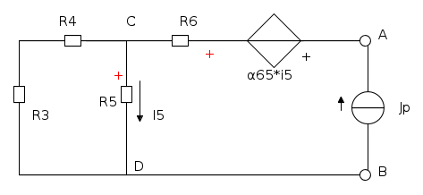

Anche prima di questo punto.
Ti sei mai chiesto il perché i simboli dei generatori ideali di tensione e corrente sono quelli che sono?
Perché nel generatore di tensione c'è la continuità tra i due terminali, mentre è interrotta in quello di corrente?

Qual è il valore di R6 ?
Poi, E2 rappresenta la ddp del generatore indip. tensione in basso?
Infine, nel generatore dipendente in alto a destra, vedo \alpha *65: quindi genera una tensione pari a 13*I_{5}?

Messaggioda Foto Utentemare009 » 17 ott 2012, 10:34
Il valore di R6 non è specificato nell'esercizio. SI sarà dimenticato di metterlo il prof.
Quindi diciamo che R6=15.
E2 è il "valore" del generatore indipendente di tensione.
\alpha65=0.2
65 sono i pedici di \alpha

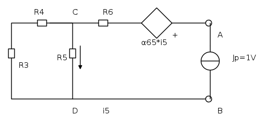

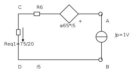

[57] Re: Risoluzione Thevenin con generatore Pilotato.
Messaggioda Foto Utentemare009 » 17 ott 2012, 12:23
Faccio le semplificazioni dell caso sulle resistenze ed ottengo questo circuito
Non ho capito come va gestito l'\alpha. Nel senso va solo moltiplicata per la corrente i5.
perché i5 è uguale a i5=[(R3+R4)/(R3+R4+R5)]. i5 va calcolata con il circuito non semplificato vero? Proviene dalla formula dei partitori di corrente? (Posso chiedere una spiegazione facile sui partitori, non riesco a capire come si applicano :oops: )

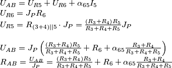

Per calcolare I_5 basta la legge di Ohm: pensavo la conoscessi.
{I_5} = \frac{{{U_{{R_5}}}}}{{{R_5}}} = {J_P}\frac{{{R_3} + {R_4}}}{{{R_3} + {R_4} + {R_5}}}

[59] Re: Risoluzione Thevenin con generatore Pilotato.
Messaggioda Foto Utentemare009 » 17 ott 2012, 14:01
Scusami ho postato un circuito per un altro di filocadj
Scusa mo io non capisco perché Ur5/R5= Jp[(R3+R4)/(R3+R4+R5)]
Non capisco da dove viene fuori [(R3+R4)/(R3+R4+R5)]
