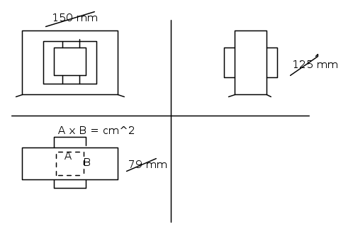

Il calcolo Hdemico dice che si tratta di un trasformatore di potenza 1300 VA con coefficiente 1. Se la memoria mi assiste, però Dormont diceva di ridurre la potenza utile, rispetto alla sezione del nucleo, di 1,3 / 1,5. Poi c'è la forma: la base del nucleo non ha sezione quadrata, e mi ispira poca fiduca. Poca fiducia perché il lato lungo del nucleo cade sotto il mantello dei lamierini, dove il rame raffredda meno; ed aumentano anche il numero complessivo di lamierini. Insomma, da un punto di vista Hdemico, è una forma che mi sta poco simpatica. Per questo l'ho declassato a 500VA. Ma è sommariamente dimensionato per 1000VA.
La resistenza al primario conferma: perdite nel rame inferiori al 3% per avvolgimento... Invece non torna la resistenza sul lato 24 V; ma, certo, una simile resistenza può essere misurata con strumenti diversi da un tester con batteria scarica.
Quindi resto fiducioso.

perotmichel ha scritto:Ciao, ho trovato un trasformatore 400-230/24 senza alcun dato di targa, secondo voi è possibile risalire alla potenza approsimativa basandosi solo sulle sue dimensioni?
La potenza è legata alla sezione del nucleo con la seguente formula:
![\[P=(\frac{S}{1,15})^2=VA\] \[P=(\frac{S}{1,15})^2=VA\]](/forum/latexrender/pictures/105422f01249ea64ab67286371d790b8.png)
S in cm^2 – P in VA

OK Candy, ho capito anziché misurare solo la colonna contenente l’avvolgimento, hai ottenuto lo stesso scoppo misurando il pacco lamierini totale e poi dividere per tre. Saluti.Ossia: 150 mm / 3 = 50 mm e 79 mm
