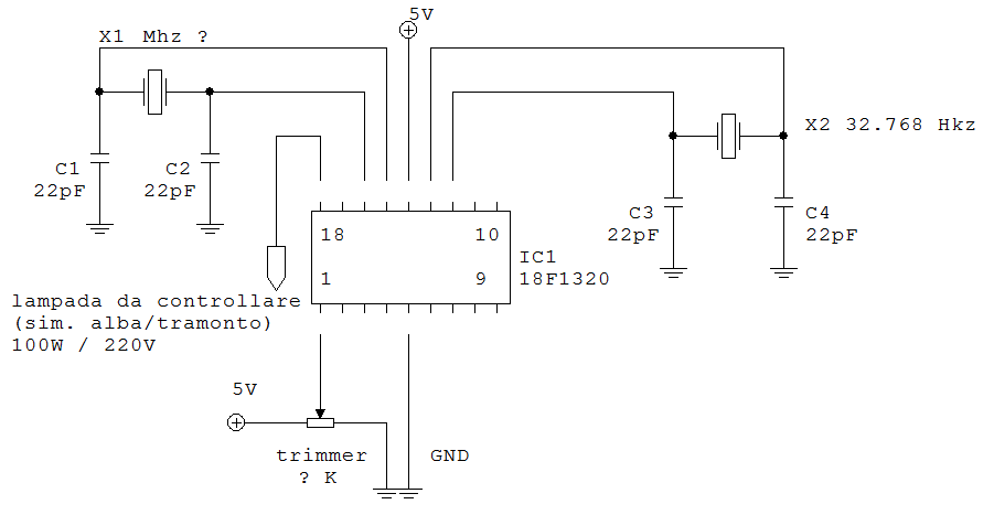

Buona sera mi serve una mano nella realizzazione di un circuito che mi faccia accendere lentamente una lampada da 100W 220 V, mi simuli 70min di alba e 70 di tramonto in modo ciclico e se è possibile regolare i tempi con potenziometro...il tutto programmato con un PIC PIC 18F1320, se qualche utente mi può aiutare nelle varie fasi di questo progetto..

carlo87 ha scritto:mi simuli 70min di alba e 70 di tramonto in modo ciclico e se è possibile regolare i tempi con potenziometro...
Quello che puoi fare, è usare un quarzo da 32'768 Hz sul TMR1 del PIC18F1320 (pag. 107) implementando un RTC (vedi anche pag. 109).
Con un potenziometro collegato ad un pin AN sfrutti l'ADC interno per cambiare il numero di n interrupt di overflow a seconda del valore registrato.
EDIT: in base ai minuti regoli il duty cycle PWM. Ovviamente tutto il circuito di pilotaggio esterno deve essere collegato al pin CCP1.

Ecco lo schema come mi avete suggerito vorrei sapere solo come fare a pilotare la lampada??

L'oscillatore esterno X1 direi non è necessario, puoi usare quello interno. Per mantenere l'isolamento tra il PIC e la rete da da 220Vac puoi usare un phototriac.
