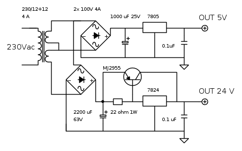

[2] Re: schema elettrico alimentatore 5 e 24 V
Messaggioda Foto Utentemarco438 » 21 ott 2012, 11:12
Hai dimenticato di dire l'entita' della corrente in uscita per le due tensioni.
[3] Re: schema elettrico alimentatore 5 e 24 V
Messaggioda Foto UtenteGrio » 21 ott 2012, 11:19
marco438 ha scritto:Hai dimenticato di dire l'entita' della corrente in uscita per le due tensioni.
0,5 A per il 5 v e 2 A per 24 volt
Foto UtenteGrio
Messaggi: 26
Iscritto il: 20 ott 2012, 18:07
[4] Re: schema elettrico alimentatore 5 e 24 V
Messaggioda Foto Utentemarco438 » 21 ott 2012, 11:24
Allora, io mi servirei di un trasformatore a doppio secondario 12+12 usando un'uscita a 12V per ottenerne 5 e le due in serie per i 24 V.
Per i 5V e' sufficiente adoperare un 7805; per i 24 V servira' oltre ad un 7824 anche un transistor a sostegno, visto che la corrente richiesta supera quella supportabile dal regolatore.
Se la soluzione ti piace, vediamo di andare avanti; dimmi cosa non hai capito.

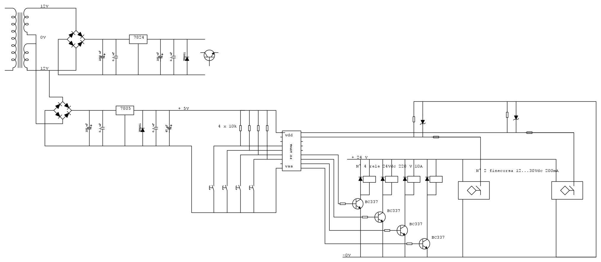

Messaggioda Foto UtenteGrio » 21 ott 2012, 18:10
ho realizzato lo schema completo del mio progetto per farti capire che effettivamente non sono riuscito a trovare una soluzione ,perché ritengo forse erroneamente che per comandare i relè con il PIC devono avere una massa in comune.

[10] Re: schema elettrico alimentatore 5 e 24 V
Messaggioda Foto Utentemarco438 » 21 ott 2012, 18:25
Forse cosi' facciamo prima:
Fammi sapere quello che non hai capito.
