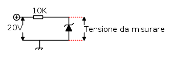

ho bisogno di un'aiuto nell'identificare un diodo, è un cilinro di vetro con scritto 18 2 di cosa si potrebbe trattare?il mio rivenditore di componentistica mi ha detto che potrebbe essere uno zener da 18V

Per sapere se è uno zener da 18V monti un circuito con una resistenza in serie da 10k o poco meno, 20V di alimentazione circa e misuri con il tester.
In ogni caso se è un diodo ha la fascetta sul catodo.

da quel poco che so dovrebbe essere un dodo è un cilindro di vetro all'interno è colorato di arancione con la fascetta nera sul catodo,
scusate se è una domanda scema ma stò cercando di imparare, cosa devo misurare con il circuito così costruito? provo ad autorispondermi e correggetemi se sbaglio, se metto il tester in "prova diodi" con lo zener cosi montato dove prima non era in conduzione quando alimento va in conduzione

Messaggioda Foto Utentemrc » 21 ott 2012, 11:08
Ciao.
Seguendo le, corrette, indicazioni che ti ha dato [user]gohan[/user],
gohan ha scritto:Per sapere se è uno zener da 18V monti un circuito con una resistenza in serie da 10k o poco meno, 20V di alimentazione circa e misuri con il tester.
dovresti fare un circuito di questo tipo:
Con il tester posizionato sulla portata in volt misuri ai capi del diodo, se è uno zener da 18V la misura deve coincidere con questo valore di tensione.

perfetto la tensione coincide proprio nei 18 volt!, grazie per l'aiuto, una domanda per approfondire, la resistenza serve per limitare la corrente al diodo che sennò per mantenere la tensione ai 18 volt dovrebbe dissipare molto per poi fondere

La resistenza si, serve per limitare la corrente e quindi la dissipazione di potenza del componente.
Senza la resistenza diciamo che lo schianti all'istante.
