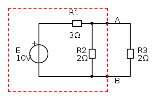

Grazie a entrambi per le risposte, però non ho ancora capito come calcolare la resistenza equivalente (ovviamente senza utilizzare la formula R=V/I)
Se io ho un circuito di questo tipo,
Prima con i due generatori di tensione e il generatore di corrente, poi ho cortocircuitato i gdt e aperto i gdc.
Ora però non saprei come calcolare la resistenza.
Io voglio calcolare il valore della resistenza RTH di Thevenin ai morsetti A-B sapendo che tutte le resistenze sono di 1omh.
Grazie per l'attenzione.

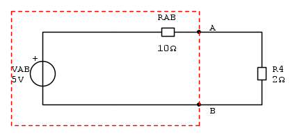

8
Ciao.
Cerchiamo di fare un po' di ordine.
Innanzitutto:
Facciamo qualche esempio, così vediamo anche come trovare resistenze in serie ed in parallelo:

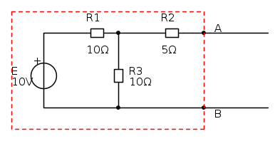

Circuito 1:
Si calcoli l'equivalente Thevenin ai morsetti A e B della rete seguente:
Come prima cosa isoliamo il bipolo di interesse:
Dobbiamo calcolare la tensione a vuoto tra i morsetti A e B, cioè la tensione che si presenta ai due morsetti dopo aver eliminato ciò che ne era al di là: in pratica la tensione tra i morsetti A e B dell'ultimo circuito.
Possiamo utilizzare la legge del partitore di tensione per resistenze, ottenendo:
A questo punto spegniamo il generatore di tensione e troviamo la resistenza equivalente ai morsetti A e B:
Le due resistenze sono in parallelo. perché? Condividono la stessa tensione.
Inoltre puoi ridisegnare il circuito così, rendendo la cosa più evidente:
Quindi il parallelo vale:

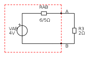

In definitiva l'equivalente Thevenin del rettangolo rosso vale:
e la rete complessiva, equivalente a quella originaria è:

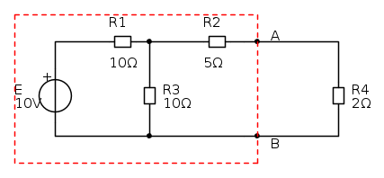

Circuito 2:
Come prima, calcolare l'equivalente Thevenin tra i morsetti A e B:
Come prima cosa dobbiamo trovare la tensione a vuoto, isoliamo pertanto il bipolo:
La resistenza
non sarà percorsa da alcuna corrente, pertanto la tensione che cadrà ai suoi capi è zero.
Non resta quindi che trovare la tensione ai capi di
, che coincide con la tensione AB.
Usiamo nuovamente il partitore:

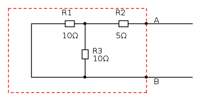

Calcoliamo ora la resistenza equivalente a generatori spenti:
Con lo stesso metodo di prima osserviamo che
è in parallelo a
. La rete diventa:
Non resta che notare che le due resistenze sono in serie (condividono la stessa corrente) e quindi la resistenza equivalente è
L'equivalente cercato è quindi:

Vicar1992 ha scritto: ---Io voglio calcolare il valore della resistenza RTH di Thevenin ai morsetti A-B sapendo che tutte le resistenze sono di 1omh.
![\[{R_{Th}} = {R_{AB}} = {R_1}||({R_3} + {R_2}||{R_4})\] \[{R_{Th}} = {R_{AB}} = {R_1}||({R_3} + {R_2}||{R_4})\]](/forum/latexrender/pictures/15677a651d74aa7501d30ea90ab898b8.png)

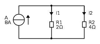

E' il duale del caso precedente. Consideriamo il circuito:
La filastrocca diventa:
Corrente= Resistenza NON interessata fratto somma delle due per corrente applicata.
Voglio calcolare I1, la resistenza NON interessata è R2.
Voglio calcolare I2, la resistenza NON interessata è R1.
Infatti ho che

perfetto, mi servono solo quei partitori per ora.
Ora ho capito i tuoi esempi però se volessi calcolare la tensione AB nel mio come devo farei?
Grazie.
Grazie.
