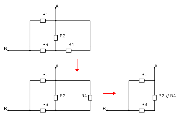

Vicar1992 ha scritto:R2 e R4 sono collegate agli stessi nodi per cui sono in parallelo, certo ora hocapito forse, perché facendo kirkhoff di quella maglia risulta V2-V4=0 quindi V2=V4,è corretto ?
bene. Adesso però in cambio mi posti la rete fidocad della rete con il parallelo calcolato, dove sono sparite le due resistenze e c'è invece quella equivalente.
:mrgreen:

Perfetto, un passo alla volta e sto iniziando a capirci qualcosa, ora il mio altro problema e "ridisegnare il circuito" con la nuova resistenza.
Ci sono regole particolari da seguire oppure no?

Messaggioda Foto UtentePietroBaima » 23 ott 2012, 23:36
Vicar1992 ha scritto:Ci sono regole particolari da seguire oppure no?
Comincia a farlo come ti viene, anche alla cavolo, non c'è problema, poi se ci sono errori li correggiamo.

Messaggioda Foto UtenteVicar1992 » 23 ott 2012, 23:44
ecco qui però, se eventualemente è corretto non ho capito perché va messo in quel modo.
grazie per l'aiuto

Messaggioda Foto UtentePietroBaima » 23 ott 2012, 23:53
Vicar1992 ha scritto:ecco qui però, se eventualemente è corretto non ho capito perché va messo in quel modo.
grazie per l'aiuto
figurati.
Allora, il circuito è giusto. quindi, fino ad adesso, ok.
vediamo anche il perché.
Il circuito si trasforma così:
Come vedi nella rete sono riuscito a trovare due resistenze in parallelo.
Cosa faccio ora?
Le tolgo entrambe, le butto via, le sostituisco con una nuova resistenza che vale
R_2 // R_4 = \frac {R_2 R_4}{R2+R4}
Adesso ho una nuova rete, e reitero l'algoritmo precedente.
Vado a caccia di R in serie o in parallelo.
Quali nuove resistenze sono in serie o in parallelo nella nuova rete da te trovata?

Messaggioda Foto UtenteVicar1992 » 24 ott 2012, 0:04
Grazie per la risposta, sei sempre esaustivo!!!!
Ora però non potendo più sfruttare il mio ragionamento di kirkhoff non saprei come trovare paralleli o serie.
La corrente che circola tra le resistenZe non è la stessa?

Messaggioda Foto UtentePietroBaima » 24 ott 2012, 0:07
Vicar1992 ha scritto:La corrente che circola tra le resistenZe non è la stessa?
Quali?
Non parlare di resistenze in genere, altrimenti non so a cosa tu ti riferisca.
La domanda è : riesci ancora a trovare resistenze che condividono la stessa tensione o la stessa corrente?
Io sì. Dove sono? Come si chiamano?

Messaggioda Foto UtenteVicar1992 » 24 ott 2012, 0:10
R24 con r3 in serie, giusto? La risultante in parallelo con r1

Messaggioda Foto UtentePietroBaima » 24 ott 2012, 0:25
Vicar1992 ha scritto:R24 con r3 in serie, giusto? La risultante in parallelo con r1
bravo.mi pare corretto.
Per la tensione equivalente facciamo domani? :mrgreen:
