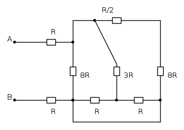

[72] Re: Equivalente di Thevenin
Messaggioda Foto UtenteVicar1992 » 24 ott 2012, 18:26
Ci sto provando ma per il momento sono in alto mare. Ho trovato solo una stella(R-R-3R)

[73] Re: Equivalente di Thevenin
Messaggioda Foto UtentePietroBaima » 24 ott 2012, 18:32
Vicar1992 ha scritto:Ci sto provando ma per il momento sono in alto mare. Ho trovato solo una stella(R-R-3R)
non ci sono stelle.
Prova a trovare R in parallelo.
E' meglio se ti ridisegni la rete in un altro modo.

[74] Re: Equivalente di Thevenin
Messaggioda Foto Utentelillo » 24 ott 2012, 18:35
mmmm.... una stella eh?
allora, non voglio confonderti e ti dico che si, quella da te indicata è una stella.
ma se ti dicessi che non serve alcuna trasformazione stella-triangolo?
hai notato i collegamenti eqipotenziali in alto e in basso?
in [60] Foto UtenteLele_u_biddrazzu ti ha scritto una cosa molto importante per valutare le resistenze equivalenti.

[75] Re: Equivalente di Thevenin
Messaggioda Foto UtentePietroBaima » 24 ott 2012, 18:40
lillo ha scritto:ooops sovrapposto a PietroBaima
Figurati!!!
In effetti la stella c'è, ma è meglio che non si veda, dato che se ne può fare a meno ;-)

[76] Re: Equivalente di Thevenin
Messaggioda Foto UtenteVicar1992 » 24 ott 2012, 18:52
non capisco dove devo mettere la resistenza in parallelo creata in alto. Così è giusto?

[77] Re: Equivalente di Thevenin
Messaggioda Foto UtentePietroBaima » 24 ott 2012, 19:01
non è giusto, ma mi interessa di più che tu ci stia ragionando.
Allora ti aiuto e ti faccio una domanda specifica: le due resistenze che valgono 8R sono in parallelo?
Come fai a rispondermi sì o no? perché?

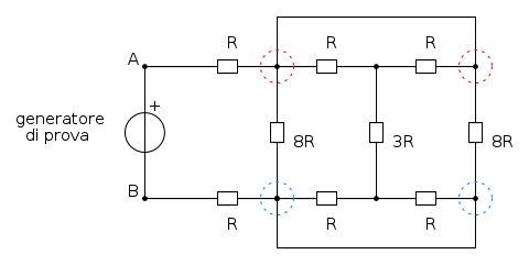

[80] Re: Equivalente di Thevenin
Messaggioda Foto Utentelillo » 24 ott 2012, 19:09
osserva questo:
i due nodi cerchiati in rosso sono allo stesso potenziale.
i due nodi cerchiati in azzurro sono allo stesso potenziale.
ora dovrebbe essere più semplice rispondere a Foto UtentePietroBaima
