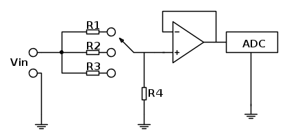

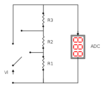

Ho a disposizione un ADC con portata max di 1V. Dovrei progettare un partitore di tensione che mi consenta di misurare tensioni di 2V, 2.5V, 4V.
Per l' ADC ho usato quel simbolo ma probabilmente non è corretto.
Io ho pensato, in linea di massima, che il circuito debba essere questo
Ora mi sfugge un concetto. In ingresso all'ADC deve sempre esserci la tensione di 1V (che è la massima portata) ? Come faccio a dimensionare le resistenze non avendo alcun dato sulla corrente in entrata?

Difficile che cosi' possa funzionare, alle portate intermedie non arriva corrente nell'ADC ma ricircola nelle resistenze e basta :ok:
Prova in questo modo, calcolando un partitore formato ogni volta dalla coppia R1/R4, R2/R4, R3/R4 per far si che arrivi all'ingresso dell'ADC sempre 1 volt massimi. Sono tre frazioni e algebra elementare... a te i conti :mrgreen:

Grazie mille per la tua soluzione. Mi pareva che il prof l'avesse fatta come l'avevo proposta io... mah sarà che ricordo male. In ogni caso, il problema chiede la soluzione da adottare se le tensioni sono inferiori alla portata massima. Il circuito dovrebbe essere lo stesso che mi hai mostrato, giusto? Io avevo pensato che non ci sarebbe stato bisogno del partitore in caso di tensioni inferiori ad 1V ma , a quanto pare, nell'ADC dovrebbe arrivare sempre 1 V ma non mi spiego il motivo.

lionell88 ha scritto:Ho a disposizione un ADC con portata max di 1V. Dovrei progettare un partitore di tensione che mi consenta di misurare tensioni di 2V, 2.5 V, 4V.
Scusa, ma partendo da quello che hai detto io ho capito che l'escursione massima di tensione misurabile dall'ADC è di 1 V, dunque se vuoi misurare tensioni fino a 2, fino a 2.5 e fino a 4 V devi fare in modo che qualsiasi tensione arrivi comunque sia nel range di 1 V. Questo lo puoi fare con un partitore come quello che ho disegnato, dimensionando opportunamente R1,R2,R3 e scegliendo la R4 fissa per i tre partitori.
Non ha senso far arrivare sempre 1 V all'ADC, perché quello stara' fisso a leggere lo stesso valore, semmai il massimo che puo' leggere è 1 V, questo ha piu' senso.

rusty ha scritto:Prova in questo modo, calcolando un partitore formato ogni volta dalla coppia R1/R4, R2/R4, R3/R4 per far si che arrivi all'ingresso dell'ADC sempre 1 volt massimi.

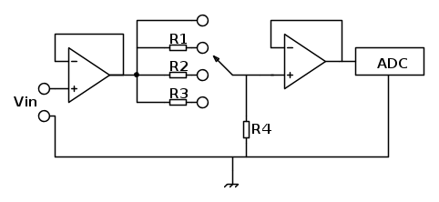

Quella soluzione ha un difetto: la resistenza di ingresso del voltmetro varia con la portata. C'è una soluzione che permette di avere resistenza di ingresso costante: riesci a trovarla? ;-)
PS: Non usare il simbolo di terra per lo 0 V ;-)

DirtyDeeds ha scritto:Quella soluzione ha un difetto: la resistenza di ingresso del voltmetro varia con la portata. C'è una soluzione che permette di avere resistenza di ingresso costante: riesci a trovarla?
Ciao Foto UtenteDirtyDeeds, purtroppo non mi viene in mente niente, a meno che di non complicare ulteriormente lo schema con un altro deviatore "complementare" a questo in parallelo, oppure inserendo un buffer anche in ingresso.
