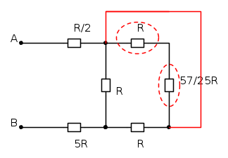

Vicar1992 ha scritto:...corretto il ragionamento?
Quanto vale la d.d.p. ai capi della serie di (57/25)R e R :?:

Vicar1992 ha scritto:Però ora non so se sono in serie o in parallelole resistenze 57/25 e R perché hanno la stessa corrente e facendo kirchhoff risulta che hanno la stessa tensione, corretto il ragionamento?
Dunque. Dallo schema
prova a vedere cosa fa il filo rosso alle due resistenze marcate in rosso.
EDIT: Così si capisce meglio
Scusa, ci siamo sovrapposti! :-)

Messaggioda Foto UtenteVicar1992 » 24 ott 2012, 22:14
Certo, è zero quindi diventa così il circutio:
quindi Req=6R
All right?

Messaggioda Foto UtentePietroBaima » 24 ott 2012, 22:16
All right?
yes.

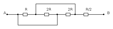

Questa non è mia, ma è troppo bella e voglio proportela. non credo che il proprietario se ne avrà a male.

Messaggioda Foto UtenteVicar1992 » 24 ott 2012, 22:32
Ma nell'unica resistenza R non passa corrente, giusto?

Messaggioda Foto UtentePietroBaima » 24 ott 2012, 22:33
Vicar1992 ha scritto:Ma nell'unica resistenza R non passa corrente, giusto?

Messaggioda Foto UtenteVicar1992 » 24 ott 2012, 22:34
Ma essendoci i due cavi senza resistente, la corrente passa dove c'è meno resistenza quindi nel pezzo dove c'è la R non passa, o mi sbaglio io?
